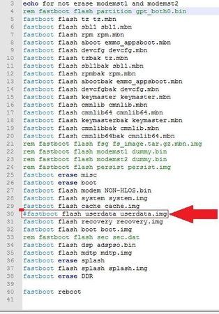

Ich habe da eine Frage, hast du die gesamte Datei "fastboot flash userdata userdata.img und fastboot reboot" gelöscht,
oder hast du diese Zeilen mit einem Editor, bearbeitet in dem du eine Raute #
"8976_fastboot_all_images Windows-Batchdatei (.bat)" setzt bei "fastboot flash userdata userdata.img"
Sollte dann so aussehen "#fastboot flash userdata userdata.img"

Ich habe die entsprechenden Zeilen in der .sh/.bat Datei gelöscht. Auskommentieren geht bei Windows (.bat) glaube ich nicht mit der Raute (#) sondern mit "rem". Aber lösche die Zeilen einfach, dann sind die definitiv weg.

@Sebastian256 , Tausendfaches Sorry ich habe beim Verfassen und Editieren einen Fehler gemacht, irgendwie ist dein post #32 mit dem von @Fxedel , in #25, bei mir Durcheinander gekommen, so das ich nicht im Zusammenhang / Vermischt gepostet habe Sorry...
Nur um das mal auseinander zu sortieren:
1.
Das '#'-Zeichen am Anfang deaktiviert den Befehl, sozusagen. Wenn ihr in Shellscripting nicht firm seid, dann macht euch keinen Kopf um '#' oder 'REM', sondern löscht die Zeile einfach komplett. Fertig. :)
2.
Die .BAT-Datei ist für Windows. Die .SH-Datei ist für unix-artige System, in der Regel also Mac OS X und Linux. Macht euch auch hier keinen Kopf — schmeisst die „falsche“ einfach weg, dann kommt ihr auch nicht in' Tüddel. Ein Windows-System interessiert sich nicht für die .SH, und der Mac nicht für die .BAT.
