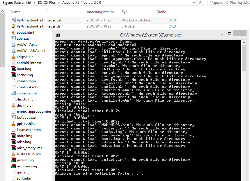

Danke! Neues ADB und Fastboot habe ich jetzt. Bootloader ist jetzt mit unlock_critical entsperrt.
Nächstes Problem. Das .bat-Skript findet die Dateien nicht...
aTg!s schrieb:
Das .bat-Skript findet die Dateien nicht...Anhang anzeigen 559872
Führst du die Batch-Datei mit Admin-Rechten aus? Rechtsklick -> Als Administrator ausführen
Oder kopier mal den Ordner in ein Verzeichnis ohne Leerzeichen, z.B. nach D:\
"Eigene Dateien" ist öfter mal kritisch...
Das Verzeichnis hat kein leerzeichen: "E:\BQ_X5_Plus\Aquaris_X5_Plus-bq-2.0.0" auch direkt in die Wurzel von z.b. d:\ erscheint das gleiche ergebnis.
Rechtsklick und als Admin ausführen mache ich natürlich auch.
Stimmt, hab ich falsch gesehen.
Die Meldung ganz oben "no devices/emulators found" finde ich seltsam. Andererseits scheinen die "erase" Befehle zu funktionieren.
Hast du mal den PC neugestartet?
unabhängig von Leerzeichen und Adminrechten, im cmd Fenster steht ganz oben no devices/emulators found
...ich war zu langsam :)
