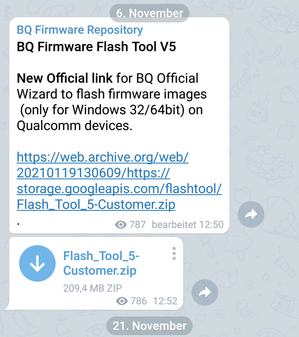

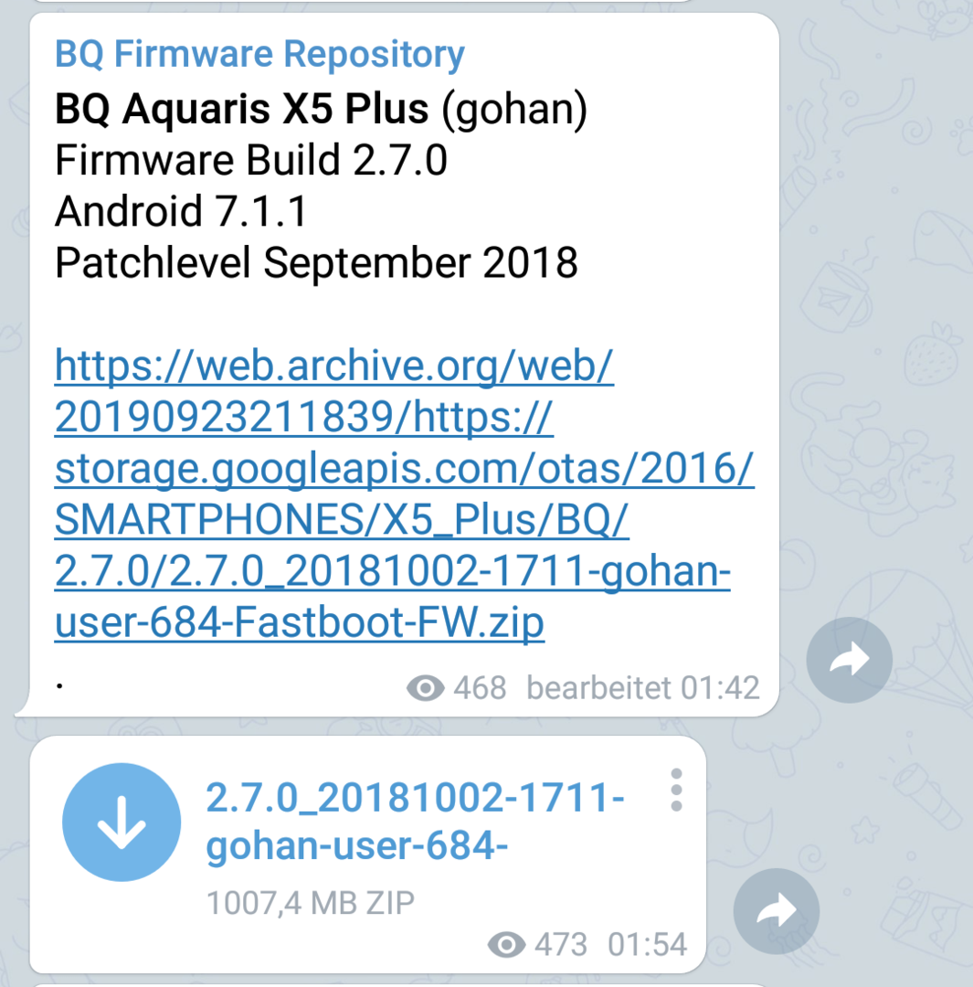

Danke auch für die übersichtliche Service-Verlinkung, @RawMain. Da die Links in Telegram anders aussehen: Habe ich die richtigen identifiziert (s. Screenshots)?
Und lässt sich das Ganze allein vom Smartphone aus darauf installieren, oder braucht es dazu tatsächlich einen Windowsrechner? Dann würde es etwas schwierig, habe einen Mac.

Hallo @tanterosi
tanterosi schrieb:
Danke, @RawMain, das ist ja super!
Bitte 😉 .
Sie haben die richtigen Links / Anhänge identifiziert 👍.
