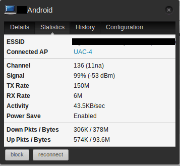

Ich habe mir das ganze mal angeschaut und es sieht so aus als würde das X5 Plus bei Inaktivität auf 6 MBit schalten. Vermutlich um Energie zu sparen.
So sieht es bei Inaktivität aus:

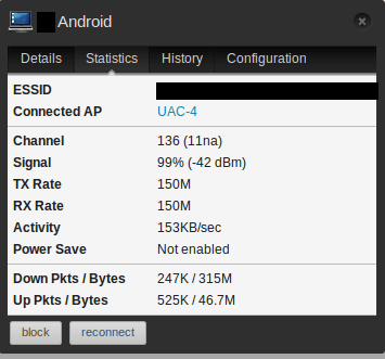

So während ein Speedtest läuft:

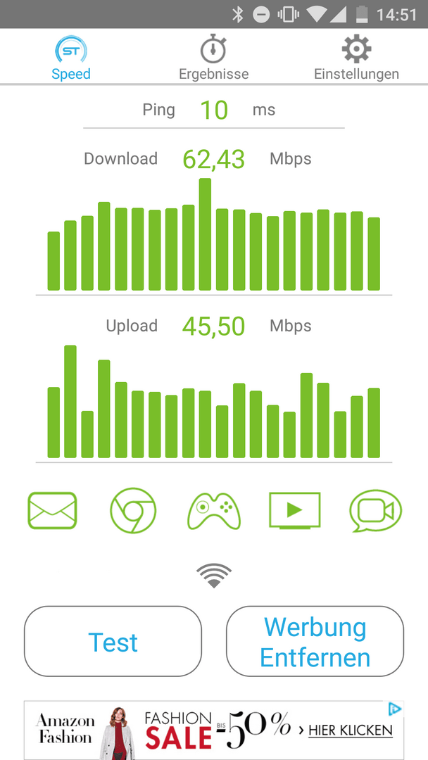

Und das sind die Ergebnisse vom Speedtest an einer 50MBit-Leitung:

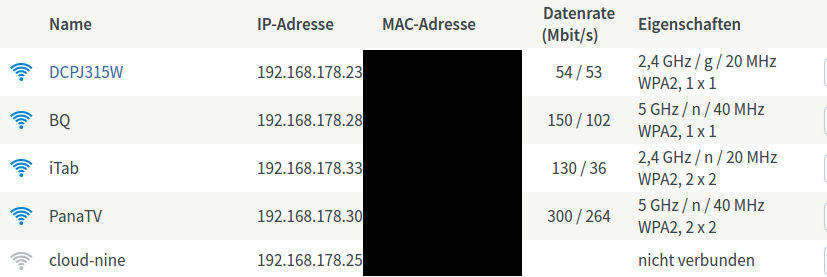

... weiß zufällig jemand welche MIMO Technik zum Einsatz kommt ?
bq: MIMO 1x1
zum Vergleich: das Tab und der TV arbeitet mit 2x2

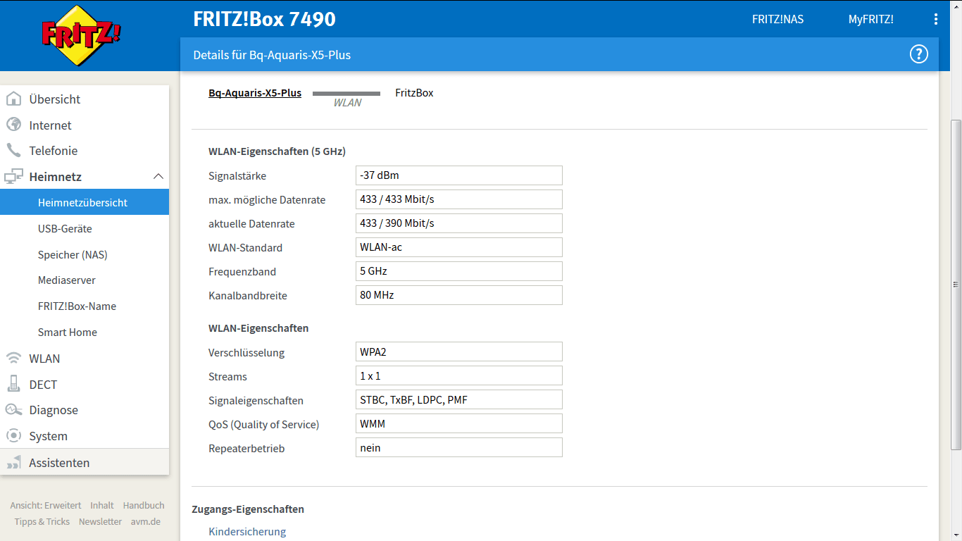

Also wenn das BQ tatsächlich nur MIMO 1x1 einsetzt, dann haben wir dort schon den Flaschenhals.

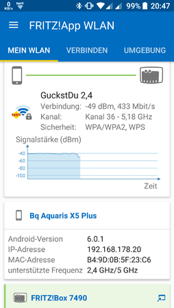

Ich weiß nicht was Ihr habt, aber ich komme auf bis zu 15 MB/s.
Reaktionen: loopi

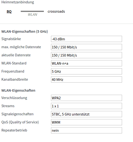

Nicht das ich Deine Zahlen anzweifle, aber das Bild ist wenig hilfreich. Die anliegende Geschwindigkeit wir zwar angezeigt aber nicht die, welche dann vom bq auch verarbeitet wird!
Ein Snapshot von der FritzBox, wie ich es oben gemacht habe, wäre aufschlussreich! Da sieht man bei der Spalte Bitrate die anliegende und nach dem Schrägstrich die aktuelle, also vom bq verarbeitete Rate.
Logisch, dass ich mit meiner 16000er Leitung nur auf 150MBit/s Eingang komme, aber für über 10 MB/s reicht das allemal!
Reaktionen: loopi und eggman
