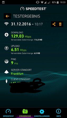

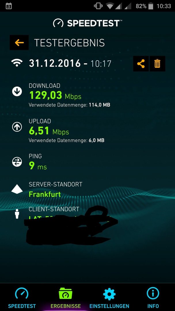

Die Messwerte vom Speedtest hatte ich schon vor Monaten hier mitgeteilt und gestern. Natürlich kann der Speedtest per App am Gerät nur das anzeigen was das X5 Plus verarbeitet. Und das waren damals schon die volle Bandbreite.

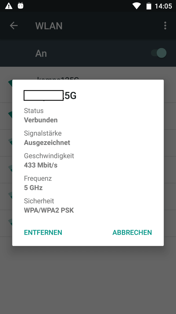

Ich habe eine 50000 Leitung und unter 5G einen WLAN-datendurchsatz von 433 Mbit/s.
