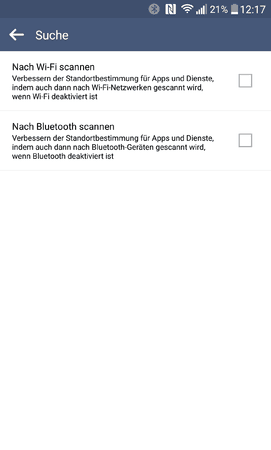

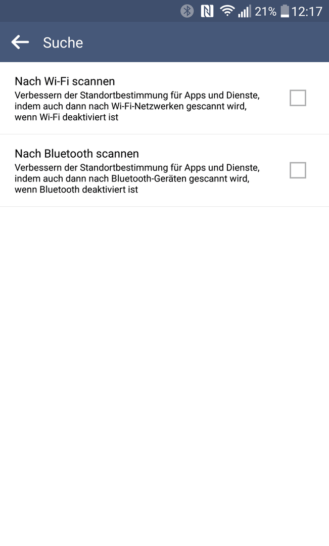

Auch bei mir war WLAN dauerhaft aktiv obwohl deaktiviert. Der Grund war die Einstellung für WLAN-Suche.
Zu finden unter Einstellungen -> Standort -> Klick auf die 3 Punkte oben rechts -> Suche -> WLAN-Suche
Nachdem ich dies deaktiviert habe ist auch wieder Ruhe und WLAN ist aus wenn es auf Aus gestellt ist, so wie es sein soll

Also ich habe bei meinem LG G4 festgestellt, dass sowohl WLAN als auch GPS im Flugzeugmodus weiter aktiv bleiben, bei WLAN zumindest die Netzsuche. Aufgefallen ist mir dies, da mein Handy trotz Flugzeugmodus den Standortverlauf aufgezeichnet hat. Auch nach dem separaten deaktivieren der GPS-Ortung wurde immer noch der Standort aufgezeichnet. Es gibt ja auch eine entsprechende Option bei Android, ob nur GPS oder GPS und Netzwerke zur Ortung benutzt werden. Außerdem gibt es eine Option, welche die Standortbestimmung mittels WLAN zulässt, auch wenn das WLAN deaktiviert ist.
Daher macht es schon Sinn, dass trotz Flugmodus das WLAN-Modul nicht als ausgeschaltet angezeigt wird.

@loopiCB : Ich gehe auch nicht von einem Bug aus, da das WLAN Modul im Flugmodus zur Standortbestimmung eben nicht deaktiviert wird.
Wenn aber alles aus ist (also auch die Standort Bestimmung mit den Optionen WLAN, BT in den Einstellungen) sollte eigentlich auch alles aus sein? Es sei denn man schaltet WLAN und BT im Flugmodus manuell wieder ein.
Sonst wäre diese zusätzlichen Optionen unter Standort ja unnötig.
@loopiCB : Ja, wenn man die Option, dass auch bei deaktivierten WLAN nach Netzen zur Standortbestimmung gesucht werden darf, ausschaltet, dann sollte auch das WLAN Modul beim deaktivieren des WLANs oder im Flugmodus vollständig ausgeschaltet sein. Dies wurde ja schon im Post #21 und #26 erwähnt. Nicht ohne Grund wird man von Android darauf hingewiesen, dass es zu einem etwas höheren Akkuverbrauch kommen kann wenn man die Option eingeschaltet hat. Ich sehe daher keinen Anzeigefehler oder Bug.
Man darf aber nicht die Optionen verwechseln. Da ist zum einen die Auswahl, ob GPS und/oder Netzwerke zur Standortbestimmung verwendet werden dürfen, zum anderen aber die Option, dass auch bei ausgeschaltetem WLAN nach Netzen gesucht werden darf.
