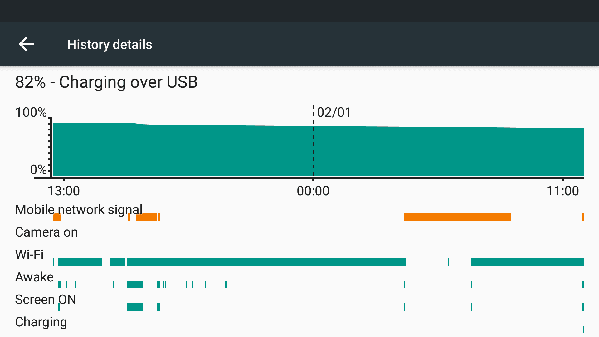

Anbei noch die Akkustats (von heute) zur Veranschaulichung:
Also, dass WLAN als immer an angezeigt wird, ist von Anfang an bei MM, auch bei anderen Handys. Da scheint die Anzeige ein "Problem" zu haben.
Da aber der Akku quasi überhaupt nicht abnimmt, würde ich da großzügig drüber hinweg sehen. Du hast quasi kein Problem.

Heute war WLAN tagsüber aus, genaue Standortbestimmung an. Ist auch im Graph zu erkennen.
Edit: Kann man auf dem Screenshot nicht erkennen, aber es gibt beim WLAN über den Tag verteilt 3 kurze graue Markierungen. Ich vermute für die Standortbestimmung.

Ich glaub ich bin dem Problem mit dem daueraktiven Wlan auf der Spur.
Hatte zuerst auch gedacht, dass es eine der Apps war, die bei Stock mit dabei sind (andere hat mein X5+ seit dem es bei mir ist noch nicht gesehen) und hab mich ganz tief in sämtliche Berechtigungen & Appeinstellungen gegraben & abgeschaltet was ging. Wlan lies sich dann tatsächlich abschalten und blieb die ganze Nacht über im Flugmodus und heute vormittag im sleep aus. Wollte einrichten, wurde gestört, beim 2. Anlauf vorhin: wieder Dauerwlan.
Wieder rumprobiert, bis ich das ganze halbwegs hab reproduzieren können (ganz genau klappt es noch nicht):
Das Problem hat anscheindend etwas damit zu tun, wenn das Gerät am Rechner hängt und ausgeschaltet, neu gestartet oder in den sleepmodus geht. Anscheinend kann es passieren, dass sich da das Wlan dann auf aktiv & immer on stellt bzw bleibt und sich nicht mehr zurück stellen lässt.
Wenn ich das X5+ mit aktivem wlan, ohne Flugmodus und den Einstellungen "on while plugged in" & auto Frequenzwahl, in aktivem Zustand (inkl. Display) sicher entferne und abstecke tritt das Problem nicht mehr auf und das wlan lässt sich ganz normal an- und abschalten.
Ich werd heute abend beobachten, ob das so bleibt, wie der Verbrauch jetzt ist & spätestens morgen testen, ob das Problem auch beim Laden über Steckdose auftritt. Bleibt nur noch die Frage, ob es ein Anzeigenbug ist, ein Softwarebug bei der Wlansteuerung oder an meiner Hardware liegt.. :confused2:
Edit: kleine Korrektur: das Wlan manuell normal kontrollieren funktioniert nach obiger Methode nur wenn "on while plugged in" bei den erweiterten Einstellungen ausgewählt ist...

Bei mir blieb das wlan heute Nacht aus, der Akkuverbrauch war dann 1% ggnüber 4% die Nacht zuvor.
Dann laden über Steckdose versucht, wieder das Problem gehbt. Als letzten Versuch mit Umweg über cm die 1.6er aufgespielt und jetzt sind ein Großteil der Probleme weg.
Der einzige Fall, bei dem es noch Probleme gibt ist, wenn wlan-Netze vorhanden sind, das Gerät sich aber in keines einbuchen kann... kann wird das wlan weiterhin als aktiv angezeigt, selbst im Flugmodus. Schalte ich das Gerät dann frei bucht es sich nicht selbstständig ein (bei abgeschaltetem wlan - schon mal gut) und muss manuell mit dem Netz verbunden werden (wenn das wlan aktiviert wird). Danach ist Ruhe und alles funktioniert wie es soll.
Irgendwas versucht da wohl permanent das Gerät mit dem wlan zu verbinden (auch wenn es so aussieht, als würde am Ende kein Signal vom Gerät abgehen).
Werde heute nach schauen, ob sich das auch wieder auf den Akku auswirkt und morgen auf der Arbeit probieren, ob das nur der Fall ist, wenn kein Zugang zu bekannten Netzen möglich ist, die aktiv sind oder ob das immer passiert, sobald Netze vorhanden sind (oder ob ein fehlgeschlagener Versuch mit einem Netz zu verbinden das Problem auslöst).

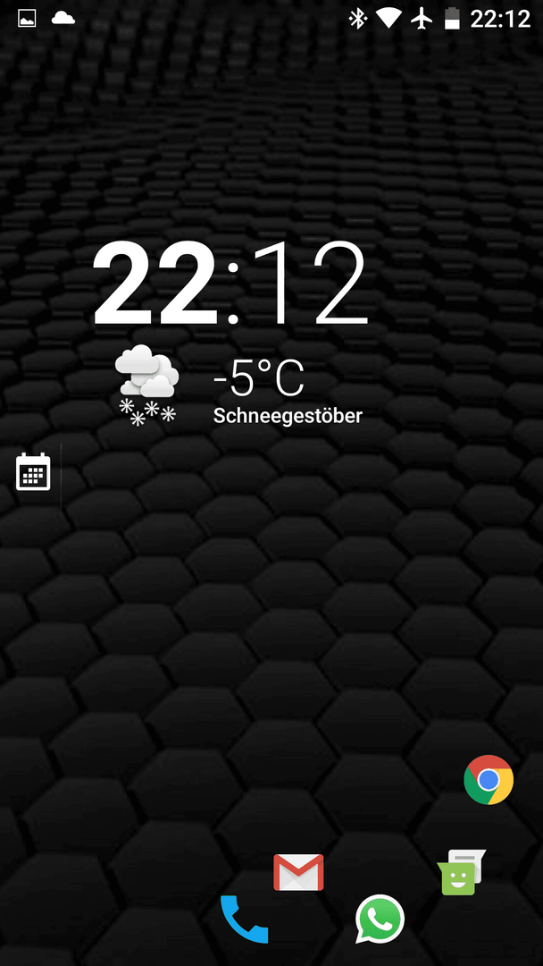

Zählt der Flugmodus nur für den Mobilfunk?
Wie kann es sein, dass sich WLAN und BT im Flugmodus aktivieren lassen?
Ist mir ganz neu, dachte immer da ist ganz Ruhe mit Funk.
UPDATE: Es wird nicht nur angezeigt, ich bin auch aktiv mit der Fritz!Box verbunden,
Auch kann ich Musik über BT hören, nur angerufen werden geht nicht (Teilnehmer nicht erreichbar).
Das hatte ich so noch bei keinem Handy, da war wirklich Ruhe. Liegt das vielleicht an der Software?

Wenn ich den Flugmodus anschalte ist W-LAN, Mobilfunk/Daten und BT aus, basta. Und da schaltet sich auch nichts automatisch wieder an.

Das mit dem manuell WiFi aktiveren ist kein Bug im Flugmodus, das ist so gewollt.
Es gibt Situationen wie im Flugzeug, da soll das Funkmodul aus bleiben aber eine Verbindung mit dem WiFi Boardnetz ist erlaubt. Das ist schon immer so und nicht nur bei Android möglich. Auch ein iOS Gerät lässt sich ebenso benutzen.
Deswegen werden erstmal alle Verbindungen gekappt, manuell lässt sich aber WIFI oder GPS wieder aktivieren.

So, ich hab jetzt mal auf Arbeit mit weiteren Wlan-Netzen testen können.
Mein Problem stellt sich definitv so dar, dass mein X5+ das wlan daueraktiv lässt, sobald es sich mit einem Netz verbinden will/soll, der Vorgang aber scheitert. Dabei ist egal, ob der Grund dafür auf Client- oder Serverseite liegt. Erst eine erfolgreiche Verbindung oder das Verlassen der Reichweite bekannter Netze (ohne Zugriffsmöglichkeit) behebt das Problem (im 2. Fall allerdings nur solange das Gerät das Netz nicht wieder entdeckt). Eine Internetverbindung ist allerdings nicht notwendig.
Weder gespeicherte Netze vergessen, noch ein reset der Netzwerkeinstellungen, "wipe cache" oder factory reset schafft Abhilfe. Auch ein Wechsel auf das Lollipop-DHCP-Protokoll ändert nichts.
