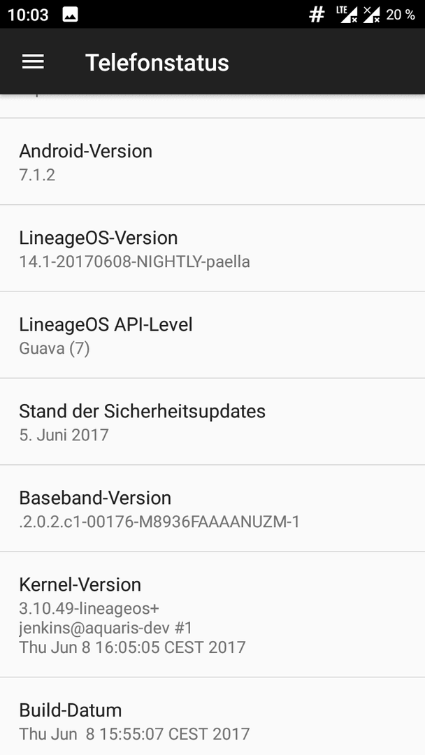

Vielleicht sagt ja die Basebandversion etwas über den Stand der nichtlineage Firmware aus.

[doublepost=1497946738,1497946636][/doublepost]Hier die Baseband Version:

Ich habe das bq-Update auf 4.81 bisher nicht gemacht - habe direkt von CyanogenOS gewechselt (gibt ja leider auch Berichte über Bricks in diesem Zusammenhang) - meine Baseband-Version ist tatsächlich älter: .2.0.2.c1-00135-...
@Starfiresg1 Ist noch pendent. Danke für die Erinnerung...
Reaktionen: Starfiresg1 und rudolf
Die Baseband Version ist bei mir identisch zu @rudolf. Hätte mich auch gewundert, wenn ich eine veraltete Version geupdated hätte.
