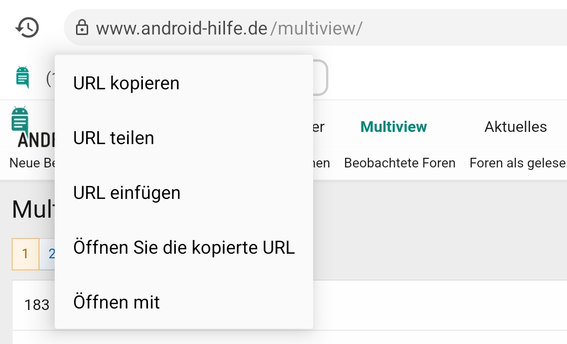

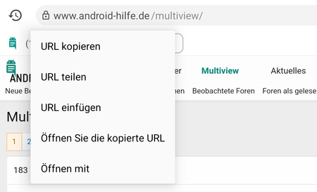

3. Weg:
Drücke ich direkt lange auf die URL in der Adressleiste, kommt folgendes Menü:
Reaktionen: CoolHandLuke und TB49

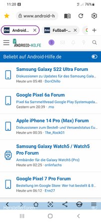

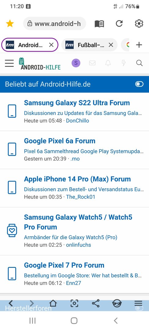

Habe auch ein Problem aber betrifft eher die Darstellung.
Es wird auf der Tableiste (in dem Fall Android-Forum) ein Favicon von einer anderen Seite übernommen (in diesem Falle Transfermarkt).
Kennt jemand noch dieses Phänomen? Nutze aktuelle Software/S21U
