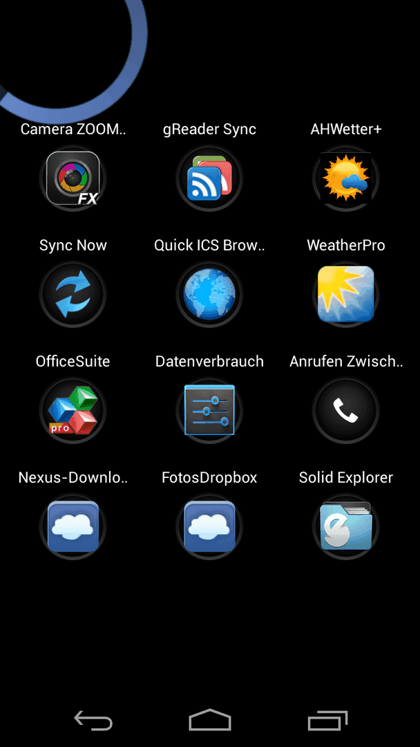

Habe es jetzt mal mit Tasker eingerichtet. Im SwipePad von überall erreichbar (s. Screenshot). (Egal ob mit / - oder sonstwas dazwischen ;))
Damit für mich derzeit beste Lösungen (mit vielem Dank an perpe):

Danach markiertes lange drücken und kopieren, dann Tasker-Task "Anrufen Zwischenablage" aufrufen.
