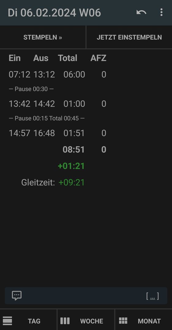

In der Zeile unten kannst Du zwischen den Ansichten wechseln. In der jeweiligen Ansicht reicht 1x tippen um in die Details zu sehen. Du solltest mal die Einstellungen durchgehen, bei den meisten Einstellungen ist ein Link zur Online-Hilfe. Hier ist alles sehr gut beschrieben, da hat sich der Entwickler sehr viel Mühe gegeben.

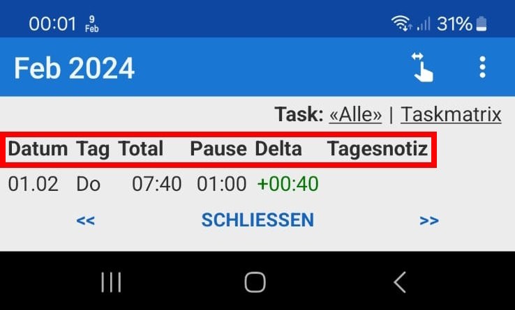

@Zappel.12 Weißt Du ob es möglich ist diese Ansicht (siehe Bild) selbst zu konfigurieren? Es wäre schön wenn in dieser Hauptansicht die Kommt und Geht Zeit mit anzeigen lassen kann. So muss man extra nochmal in die Detailansicht gehen und zum gewünschten Tag wischen.

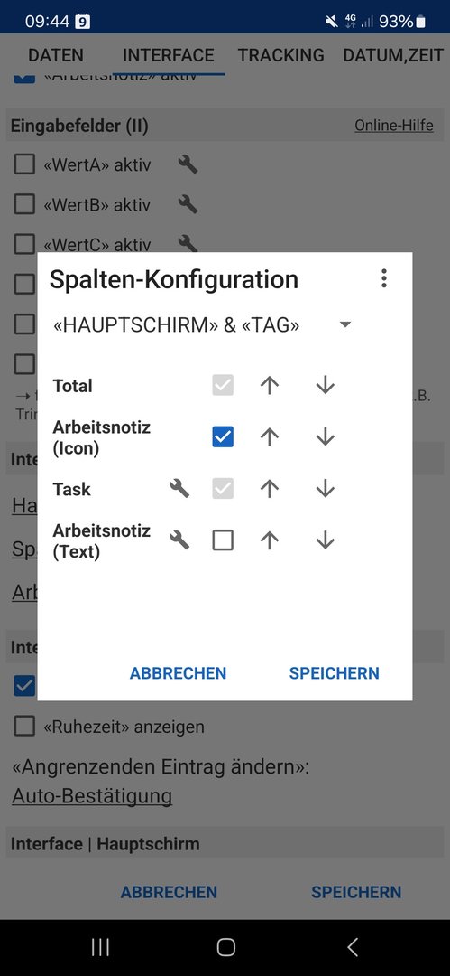

Diek Zeiten kannst Du im 3-Punkte Menü unter Spalten-Konfiguration hinzufügen .
Dort war ich schonmal. Die Konfiguration dort ist sehr begrenzt. Mit Kommt und Geht Zeiten hinzufügen ist da nichts.
Auch dort im 3Punke Menü ist z.b. kein Editor.

Du hattest einen Screenshot in #13 von der Monatsansicht eingefügt, da funktioniert es wie von mir geschrieben.
