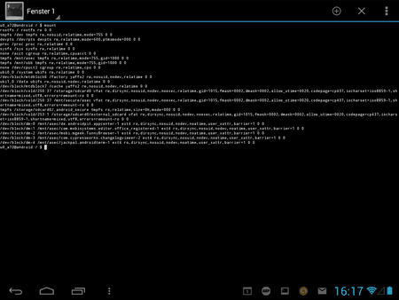

warte doch mal ab was die mount ausgabe von dem anderen bringt... Und hast du schon mit dd ein image der Partition erstellt? busybox muss man nur davorschreiben wenn es keinen symlink zu dem befehl gibt (was man daran sieht das er nicht gefunden wird)
Partitionator schrieb:
Nein gefährlich ist das icht, dazu braucht man nichtmal root, man lässt sich ja nur die Mountpoints anzeigen. Du installierst einfach Terminal Emulator aus dem Playstore (alternativ kannst du vom PC aus auch adb verwenden) und gibst dort mount ein (gefolgt von Enter). Dann machst du einen Screenshot davon, oder kopierst die ausgabe umd postest sie hier.
Bitte schön...

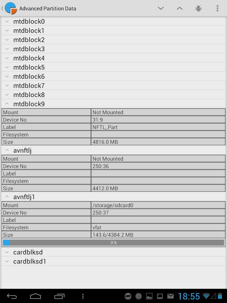

@unhombre: Danke erstmal. Bei dir sind die Partitionen eigentlich genau gleich gemountet... Kannst du eventuell noch ein Screenshoot von Einstellungen--->Speicher posten? Und wenn es dir nichts aus macht noch die App Partitiontable installieren, dort auf die advanced ansicht gehen und mtdblock9, avnftlj und avnftlj1 auf klappen und davon ein screenshot machen, sodas es ungefähr wie hier aussieht? https://www.dropbox.com/s/q2ks2hu5zozikhp/Screenshot_2014-01-15-20-33-21.png
Here you are.....
Ist interessant, erinnert mich irgendwie an DOS - letztendlich muss es ja auch so sein.
Reaktionen: Partitionator
OK also das sagt uns das die Mountpoints beim TO stimmten, bei ihm aber scheinbar dieses avnftlj device ein Problem hat, bei ihm hat es nur ca 1/8 der kapazität. Wie das passiern kann kann ich mir nicht erklären. Eventuell wird dieses Device sogar nur auf mtdblock9 emuliert...

TO steht für ThreadOpener, oder Topic Opener oder irgend sowas, also der Threadstarter. Und bei dir scheint ja alles in Ordnung zu sein, deine Partitionierung ist genauso wie ich sie erwartet hätte wenn von mtdblock die rede ist...
EDIT: ich hatte ja vorhin schon den Gedanken erwähnt das dieses avnftlj auf der mtdblock9 emuliert wird. Rein von der größe könnte das ja hinkommen. Und wenn man sich dann noch die bezeichnungen anguckt: mtdblock9 (mit seinen fast 5GB und ohne Dateisystem) hat das label NFTL_Part. Und wenn man sich den devicenamen avnftlj anguckt, fällt einem etwas auf...
Ich konnte aber leider keinerlei Dokumentation oder sonstiges zu avnftlj finden, daher kann ich das nicht sicher sagen.
Wenn sich hombre dazu bereiterklären würde, könnte er dem TO mit dd ein Image von mtdblock9 erstellen und es ihm geben (wenn ich mit meiner Vermutung recht hätte wären in diesem Image aber auch alle Daten enthalten die auf der Internen SD gespeichert sind und root wird dafür auch benötigt) und der TO könnte dann dieses Image mit dd einspielen und gucken ob sich dadurch etwas ändert...
Alternativ könnte der TO auchmal von den beiden genannten Partitionen Images erstellen und sie mal mit dem Hexeditor angucken, ob NFTL_Part den den inhalt von avnftlj1 enhält, wenn das so wäre kann man sich relativ sicher sein das avnftlj nur auf mtdblock9 emuliert wird und es dabei offensichtlich einen Fehler gibt...
