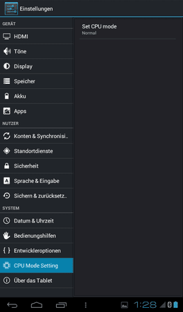

Wenn Du mir sagst, wo die Einstellung zu finden sein soll, kann ich eben nachschauen ;) Ich kann zumindest in den Settings nichts dafür finden.
Schau mal einfach bei Systemeinstellungen --> CPU Mode Setting (vorletzter Punkt,nach "Entwickleroptionen und vor "Über das Tablet")
Bin mal gespannt, was nach der Reparatur bei mir ankommt, kann es morgen endlich weg schicken, da ich endlich wieder daheim bin, und die Versicherungsfragen auch geregelt sind.
Da hätte ich das auch gesucht -- nur gibt es bei mir keinen Punkt zwischen Entwickleroptionen (vorletzter Punkt) und "Über das Tablet" (letzter Punkt). Was die Frage wohl beantwortet.
Grad noch schnell als Letzte Amtshandlung vor der Reparatur 'n Screenshot gemacht.

@dat-Andy: Der Punkt fehlt bei mir (CSG2 mit 4.1.1) definitiv.
