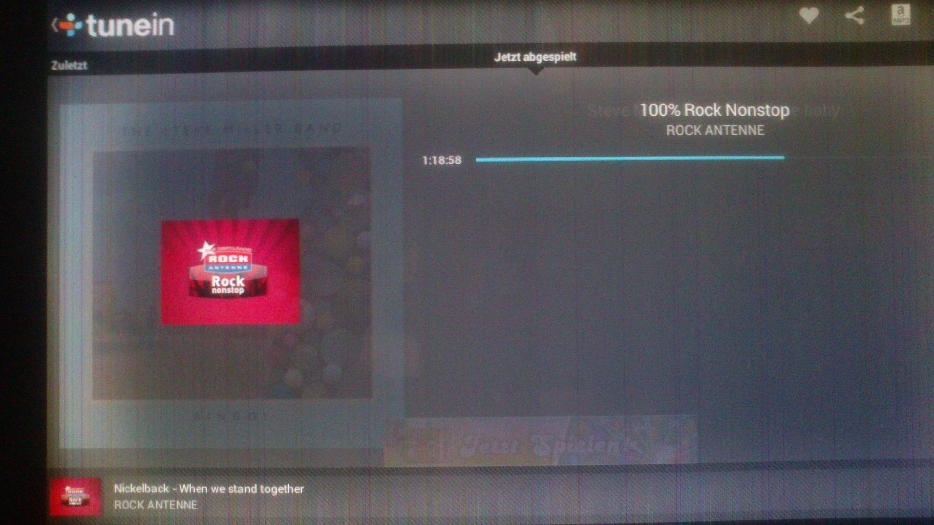

Izzy schrieb:
Alle Streifen-Hörnchen können (bis zum Eintreffen ihres Austausch-Gerätes) das ja mal prüfen, und ggf. als Work-Around einsetzen.
Habe mal ein Bild angehängt... Sind das die sog. Streifen? Ein sattes Ghosting ist auch zu erkennen.
Folgende Erfahrung: Das mit dem Laden hätte ich mit der alten FW bestätigt, nach Aufspielen der Version vom 16.01. war dieser Effekt aber verschwunden.(Musste die Version aufspielen, da ich mit dem Recovery Sch.... gebaut hatte, hier nochmals Danke an Xminister für sein tolles Howto:thumbup:). Heute habe ich, wie man auf dem Bild sieht, TuneIn gehört (Kein Ladegerät angeschlossen, aber da TuneIn Internet braucht, W-Lan aktiviert). Bei der neuen Firmware schaltet sich ja das W-Lan immer im Standby ab, egal was man angehakt hat, aber bei TuneIn bleibt es aktiviert. Gerät war ca 1h im Standby (TuneIn lief im Hintergrund). Nachdem ich so ziemlich alles ausgegrenzt habe, kommt mir die Vermutung, dass dieses Problem nur auftritt, wenn W-Lan im Standby (bzw. bei ausgeschaltetem Bildschirm) aktiviert ist.
@Izzy - Hattest Du evtl die Option : "WLAN im Standby-Modus aktiviert lassen" auf "Nur wenn angeschlossen" gestellt? Dies würde ja die Sache mit dem Laden erklären...
@Hornja: In der Tat, die Option habe ich aktiv! Menno, darauf bin ich nicht gekommen... Werde ich beim nächsten Laden sogleich verifizieren -- Danke für den Hinweis!
Was die Streifen angeht: Hey, wo hast Du so viele bekommen? Sonderangebot? Papa-ante-Portas beim Senf-Kaufen? Bei mir sind es insgesamt maximal drei Streifen. Bei Dir scheint ja das gesamte Display damit dichtgeschoben...
@Hornja UPDATE: Nope. Das war's nicht. Habe WLAN auf "im Standby immer abschalten" gesetzt, Streifen waren trotzdem wieder da.
