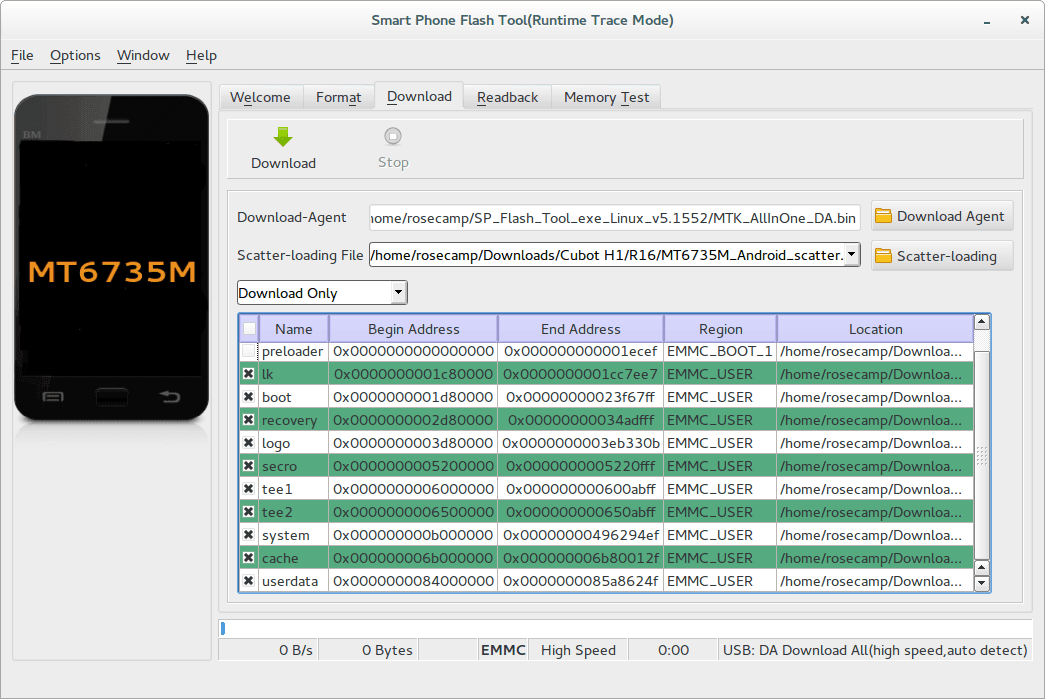

Welcher Download Agent ist im Flash Tool aktiv? Es sollte MTK_AllInOne_DA.bin sein
edit: Da ich die ROM selbst nicht herunter geladen habe: Gibt es zu allen Dateien Pfade? Falls nicht, entferne auch bei den Dateien ohne Pfad die Haken und versuche es erneut.
edit die zweite: Wenn Du das Scatter File nicht in den ROM-Ordner verschoben hast, musst Du die Pfade rechts im Flash Tool selbst einrichten.
Bei mir sieht es so aus:

habe es jetzt mit enfernen der pfade geschafft zu flashen. vielen dank!
