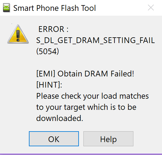

Hallo Jungs! Ich bekomme leider immer diesen Fehler. An was könnte das liegen?
Die Fehlermeldung deutet auf inkompatible Dateien hin. Welche Firmware versuchst Du zu flashen?
Das verstehe ich auch so... Das Backup 1.022. von XDA. Wieso habt Ihr was besseres? Gibt es eigentlich nichts neueres? :blink:
