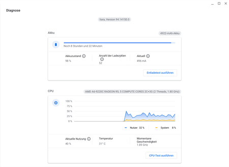

Was sagt die "Diagnostics" App die seit einem der letzten Releases verfügbar ist zum Akkuzustand und den Ladezyklen ?

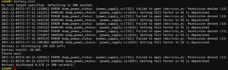

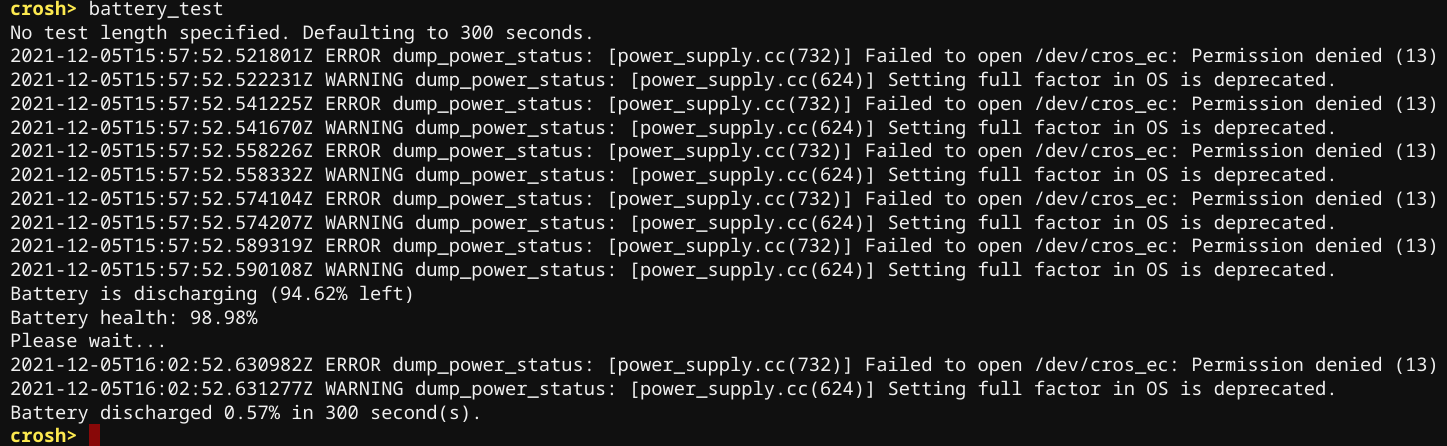

Was ergiebt in Crosh (strg+alt+t) das Kommando "battery_test"?

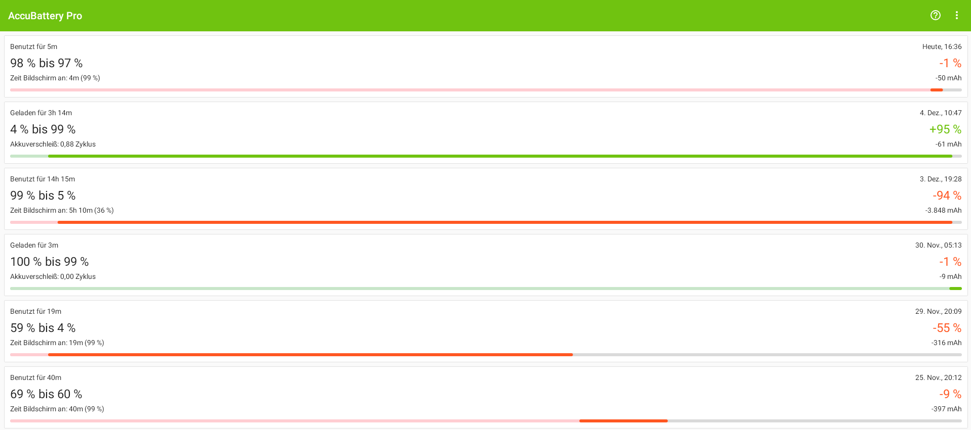

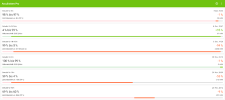

Ich benutze zum Überwachen des Akkus das Programm Accu Battery, Screenshots sind im Anhang.
Auf dem einen Bild vom Verlauf sieht man genau das Phänomen auch, innerhalb von 19min von 59% auf 4%...
Battery Test ist auch als Bild im Anhang.

Accu Battery verwende ich auch, ist aber aufm Chromebook, im Android Container laufend, jedoch nicht ganz so präzise und hängt meist mit der gemessenen Akkustand hinterher.
Trotzdem ist die damit gemessene Laufzeit von 15h ja top.
Und auch auch die Werte von "Diagnostics" Akkuzustand und Ladezyklen , sowie "battery_test" zeigen einen gesunden Akku.
