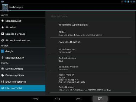

Wo hast du dein update heruntergeladen?
Es gab einen gestern ein link, den ich jetzt nicht mehr finden kann.
Gesendet von meinem CW-V88-QUAD mit der Android-Hilfe.de App
Habs jetzt gefunden.
War ein link zu slatedroid, wurde aber gelöscht.
Läuft jedenfalls bis jetzt alles
