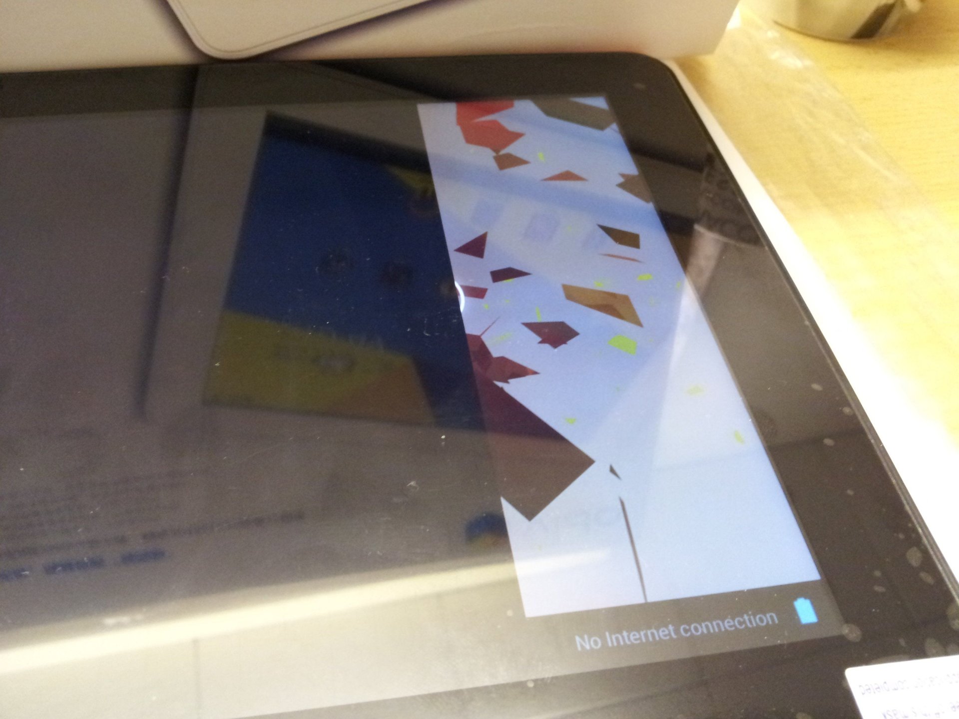

Hatte versucht die DANERICK ROM BETA 4 auf mein N90 FHD zu flashen, aber irgendwas ist da schief gegangen, hänge mal ein Bild mit an, hatte irgendwie nur noch einen Streifen vom Display, Rest war dunkel.
Hab jetzt erstmal die VISTURE V4 HD FW 20120928 geflasht, läuft bis jetzt wirklich super.
Auf jeden Fall kein Vergleich zur OFW die drauf war :razz:
Gruß SajetS
