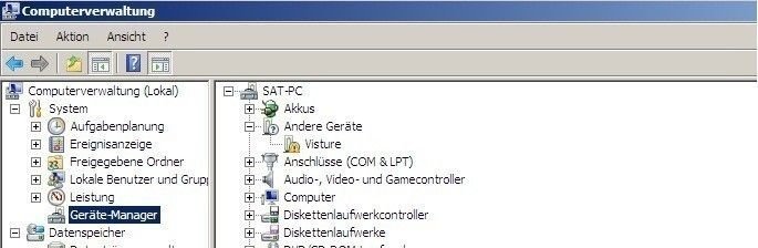

@Kr4b4t
Sehr seltsam, sieht alles richtig aus, das Kästchen müsste eiegntlich grün sein :confused:
Hast du mal probiert die Treiber noch mal komplett zu löschen und neu zu installieren?
Tablet ist auch wirklich noch im Flash-Mode?

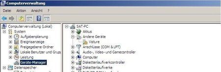

@Josef
So sieht das bei mir aus nach dem flashen
EDIT: Konnte mein Problem lösen indem ich Moborobo installiert habe, jetzt erkennt ZhuoDaShi auch mein N90FHD :tongue:

SajetS schrieb:
@Kr4b4t
Ich habe den Treiber nochmal deinstalliert und dann wieder installiert. Nach dem Neustart bleibt das Kästchen immer noch grau...
Arbeite mit Win8Pro N 64bit. An dem USB-Port kann es auch nicht scheitern, der funktioniert problemlos.
Soll ich es mal mit dem anderen Programm versuchen?! Gibt es dafür auch eine Anleitung?
Nabend
Also Moborobo ist eigentlich nur dafür da um eventuell fehlende Treiber zu suchen und installieren.
Ich mein ein Versuch kann nicht schaden, lad es dir runter und starte es mal im Hintergrund, mal sehen was passiert.
Meine Treiber waren ja eigentlich auch installiert, beim flashen hat es problemlos geklappt, fürs rooten hat wohl doch noch etwas gefehlt.
Wurde dann automatisch von Moborobo installiert und ZhuoDaShi hat mein Tablet sofort erkannt.
Ich vermute eher das es an Win8 liegt, hast du eine Möglichkeit es an einem Win7 oder XP Rechner zu probieren? Muss ja auch kein High-End Gerät sein :D
