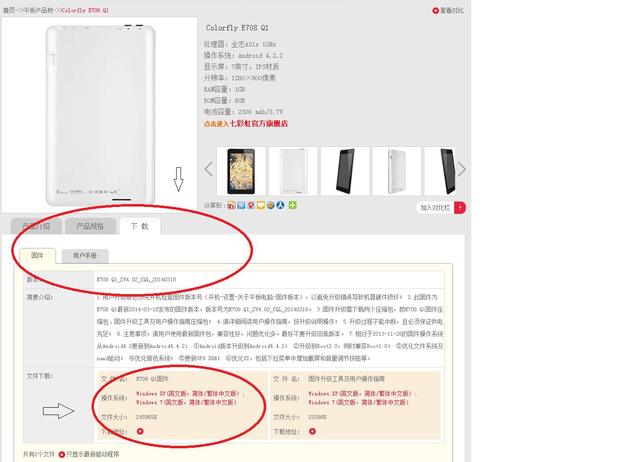

Hier nun das Update für das Colorfly E708 Q1.
E708 Q1_SV4.08_CQL_20140514
http://download.colorful.cn/shuma/E708%20Q1/E708%20Q1_SV4.08_CQL_20140514.rar
http://download.colorful.cn/shuma/E708 Q1/E708 Q1_SV4.02_CQL_20140318.rar
oder
http://en.file-upload.net/download-8749382/E708-20Q1_SV4.02_CQL_20140318.rar.html

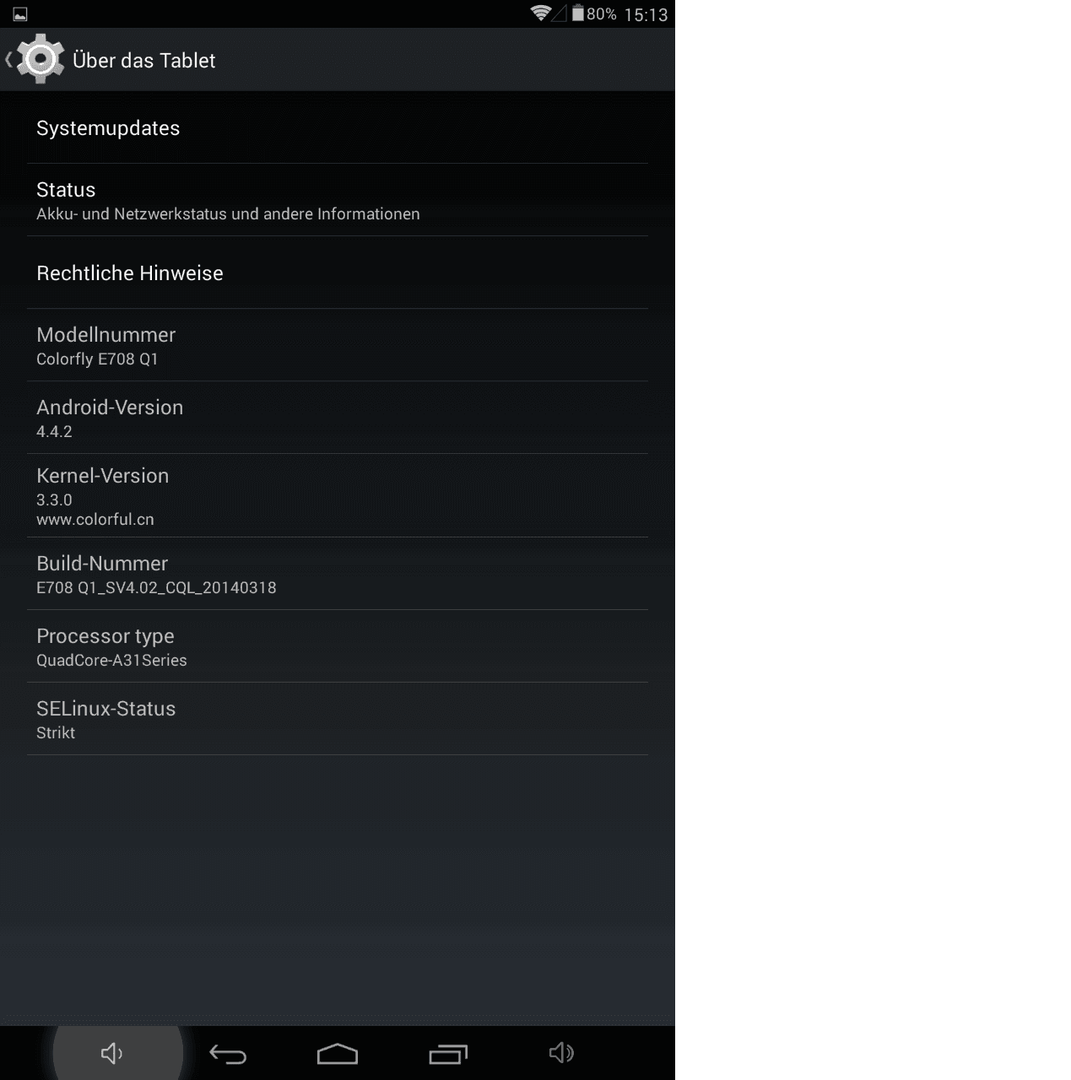

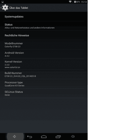

Habe das Update eingespielt, läuft!
Allerdings zu Anfang auf chinesisch, kann man aber umstellen.
In den Settings wird 4.4.2 angezeigt

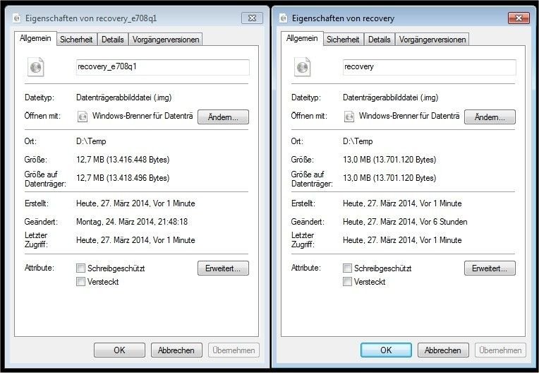

Hallo psychobua1210,
steh gerade aufm Schlauch... weshalb ist deine hier gepostete "recovery_e708q1.img" (TWRP Recovery) mit 12,7MB etwas kleiner und hat einen anderen Dateinamen als diese "recovery.img" (13,0MB) aus dem Thread (auf den du ja auch hingewiesen hattest)

Sollte eigentlich das gleiche sein werde mal nach schauen ! Aber beide funktionieren hatte es vorher getestet und lief alles jedoch ist mir die Stock mit Root sowieso lieber !
Eventuell liegt die größe nur an einer txt Datei etc ! Mal sehen ! Wie gesagt funktionieren tun beide und aktuell gibts CM11 vom 23.03.2014 von Christian Troy !

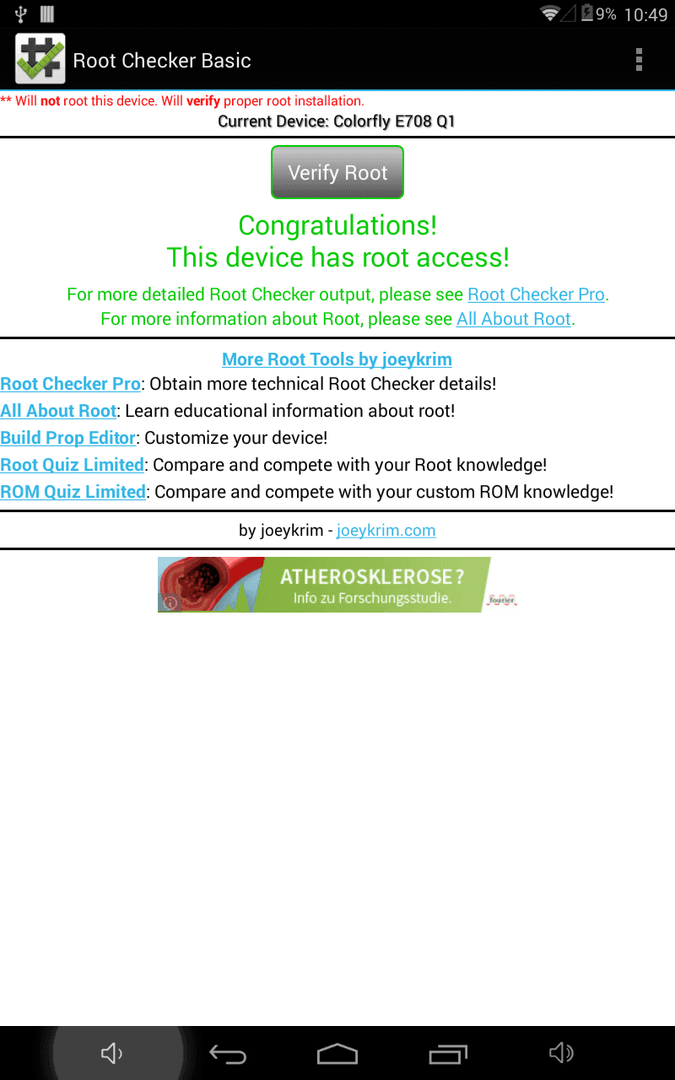

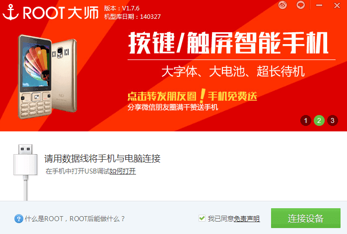

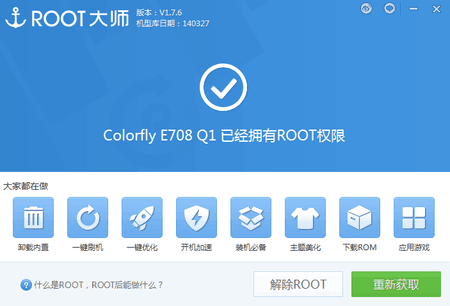

Nun, ich hatte meins heute erst bekommen und vorhin schnell mal KitKat (E708 Q1_SV4.02_CQL_20140318) aufgespielt und dann mit vRoot (nach der Anleitung von hier) gerootet. Hat prima geklappt.
:confused:
Was ich so rausfand die mit 13,07MB wurde von ein Onda V712 Tab angepasst auf das Colorfly
und die mit 12,7MB sollte die Originale Recovery vom E708 sein ! :smile:

psychobua1210 schrieb:
Was ich so rausfand die mit 13,07MB wurde von ein Onda V712 Tab angepasst auf das Colorfly und die mit 12,7MB sollte die Originale Recovery vom E708 sein ! :smile:
Vielen Dank für die Aufklärung. Finde es super das wird hier jemanden mit viel Erfahrung haben:thumbsup:
Habe die Version E708 Q1_SV4.02_CQL_20140318 geflasht und mit VRoot gerootet. Die Rootapp (chinesisch?) habe ich durch SuperSU ersetzt und überflüssige Apps deinstalliert. Läuft bisher alles wunderbar, auch der Akku läuft zufriedend stellend.
Mit SetCpu (root vorausgesetzt) kann man mehr aus dem Akku rausholen (Governors-->performance, I/O Scheduler-->deadline, CPU-Takt min 600 Max 1008). Man kann die CPU auf 1400 Mhz übertakten, was aber nicht von Vorteil wäre, da bei minimaler Übertaktung über 10% das Tablet früher oder später einfriert.
