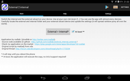

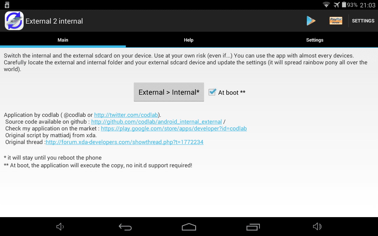

Bin deswegen nun auf diese App gestoßen: Root External 2 Internal SD. Leider weiß ich nicht, was man unter "The ext. sdcard device access" und "Mount options" genau einstellen muss. Wer hier einen Tipp hat, bin für jede Hilfe dankbar:)

Vielen Dank für die Tipps, werde ich mir bei nächster Gelegenheit anschauen. Nach genauem Hinsehen ist mir der Hinweis vom Anbieter auf dem ersten Bild aufgefallen, dass die App "Root External 2 Internal SD" nur für Samsung Galaxy S3 vorgesehen ist. Könnte natürlich auch auf anderen Geräten funzen, aber das Risiko ist momentan ohne Nandroid-Backup für mich zu gross.
Andere mögen bitte vortreten.:rolleyes2:
Das Galaxy S3 nennt er eigentlich nur als Beispiel.
it works with every devices with external sdcards For example, you own a Galaxy S3.....
Man findet im Netz (zb. hier oder hier) auch entsprechende Anleitungen zu anderen Geräten....
Hatte es ja schon versucht, aber ohne den korrekten Eintrag unter "The ext. sdcard device access" ist hier nix zu machen. Alternativ könnte man ja auch die vold.fstab anpassen, aber offenbar gibt es die in KitKat nicht mehr, oder ich bin blind;)
