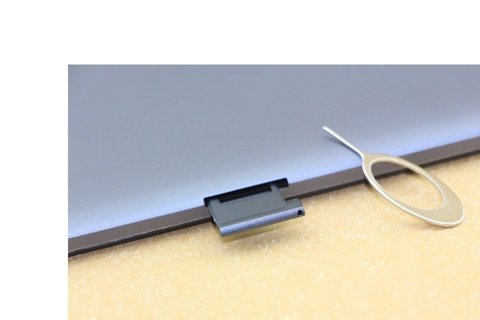

bin ich zu blöd, oder geht es euch auch so: Ich kann dieses kleine Riegel-oder Deckelchen für die SIM Karte gar nicht rausnehmen?
Gibt es irgendeinen Trick? Ich habe mir einer Nadel versucht
1-rauszunemen
2-reinzudrücken, damit es ausrastet, hilft alles nicht?
Hat jemand schon probiert?
hoffe auf eine Antwort
L.G
Micro-SIM Slot kann über ein beigefügt
es Werkzeug öffnen.

Nur ich Oberdepp hab es mir mit der SIM Card versaut!
Von der normalen SIM die Micro herausgebrochen und mit dem Adapter versucht, einzuschieben. Gelang nicht, doch irgendwann war die SIM tief im Schacht, der Adapter draussen!
Mit sehr dezenten Versuchen mit der Nadel, Schütteln u. Klopfen steckt sie immer noch.
Ich werde wohl zu einem Uhrmacher gehen, vielleicht hat der ein passendes Instrument!
Möchte da nicht mit Gewalt dahinter, um nichts zu zerstören. Abnehmen kann man ja die Rückseite nicht, scheint mit dem Display verklebt zu sein.
Das Display ist aufgeklippt...
Da habe ich auch Blut und Wasser geschwitzt und immer gehofft das das genau nicht passiert. Also der SIM Karten Einschub ist schon stark verbesserungswürdig!!!!
Reaktionen: Hasna
Dabei Vorsicht! Der Zufall will es und genau an der Stelle, wo man "rein" will mit der Karte bzw. dem Werkzeug, befindet sich das Flachbandkabel :scared:
Reaktionen: Hasna
Danke!
Habe es mit einer Plastik-Card versucht, hat sich nichts bewegt oder ein Spalt geöffnet, mit einem sehr feinem Schraubenzieher, da verbiegt sich eher der Einschub des SIM-Slots. Schütteln nützt auch nicht!
Mehr getraue ich mich nicht.
Ich habe das Angebot vom Verkäufer, daß ich es einschicken kann, ohne jede Garantie, ob er die SIM rausbekommt.(wäre wohl aus meiner Sicht das Vernünftigste)
Ersatzkarte habe ich beantragt, da mein Abo weiterläuft.
