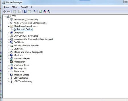

Mein Cube U30GT-H hat seit einiger Zeit bereits den Geist aufgegeben. Es lässt sich nicht mehr einschalten und reagiert auf gar nichts, was auch immer ich mache.
Ich habe jetzt diesen Thread hier gefunden, in dem eben die Wiederbelebung des Tablets beschrieben wird. Nach dieser Anleitung habe ich es versucht:

Leider war mir ein Erfolg nicht beschieden. Ab zweiten Punkt 5) komme ich nicht weiter. Das Tablet wird anscheinend nicht richtig erkannt (siehe Screenshot). Die Treiber sollten passen. Vielleicht hat es ja auch endgültig den Geist aufgegeben und ist nicht mehr zu fixen, aber vielleicht hat ja jemand einen Rat für mich.
Danke bereits im Voraus.
lg saitam
