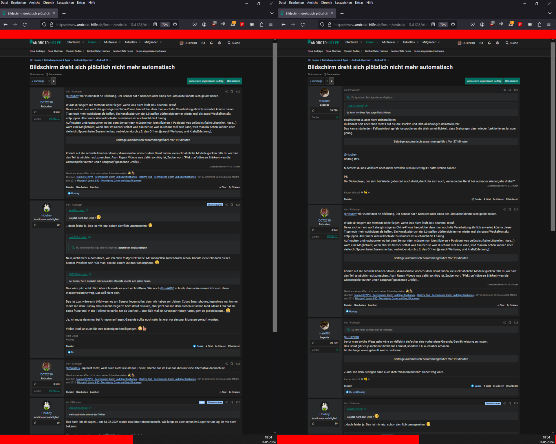

@maik005 Hier was ich schon dir vorhin schrieb bei "Igno" wie es aussieht. Hab von dir nix gesehen, aber das Houbey dich Zitiert hat gab es ja die Einblendung in jenem den Text zu sehen, dann taucht natürlich in dem Post alles auf.
Links mit Igno, rechts nach dem klick auf "igno ansehen".
Reaktionen: Houbey
