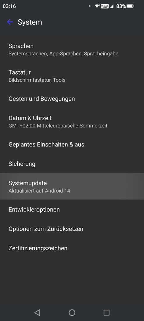

1. Man muss die Updates nicht via. SpFlashtool einspielen. Sie kommen auch ganz normal OTA in den Einstellungen.
2. Das erste Mal habe ich ebenfalls via. Rom download und Tools von Megaupload geupdatet.
(IMEI - beide blieben dabei erhalten und es gab auch keine komische rote Message in der Ecke).
3. Ich kenne diese Nachricht welche in der Ecke erscheint aber von anderen Telefonen und diversen Flash Exkursionen. Lässt sich im Endeffekt via ADB und USB Debugging auch ohne root durch einfachen Konsolenbefehl entfernen..

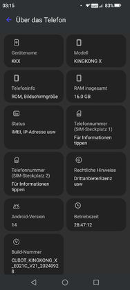

Ich hatte vor etwa 10 Jahren ein Cubot Note S, damals noch etwas Besonderes mit 6,5 Zoll Bildschirm und dem Üblichen, GPS, Dual-SIM plus Speicherkarte und Wechsel-Akku. Das Gerät hat mehrere Jahre gehalten, sehr zufriedenstellend, bis es durch Unachtsamkeit verunfallte. Obwohl ich momentan Samsung verwende schließe ich nicht aus wieder ein Cubot zu verwenden, die Kamera war gefühlt besser als in günstigen Samsung.
Ob man OTA Updates bei Cubot trauen kann oder nicht , besprechen wir aber bitte nicht in diesem Thread. Hier geht es bitte nur um nicht erkannte SIM. ;)
Reaktionen: netra3441
