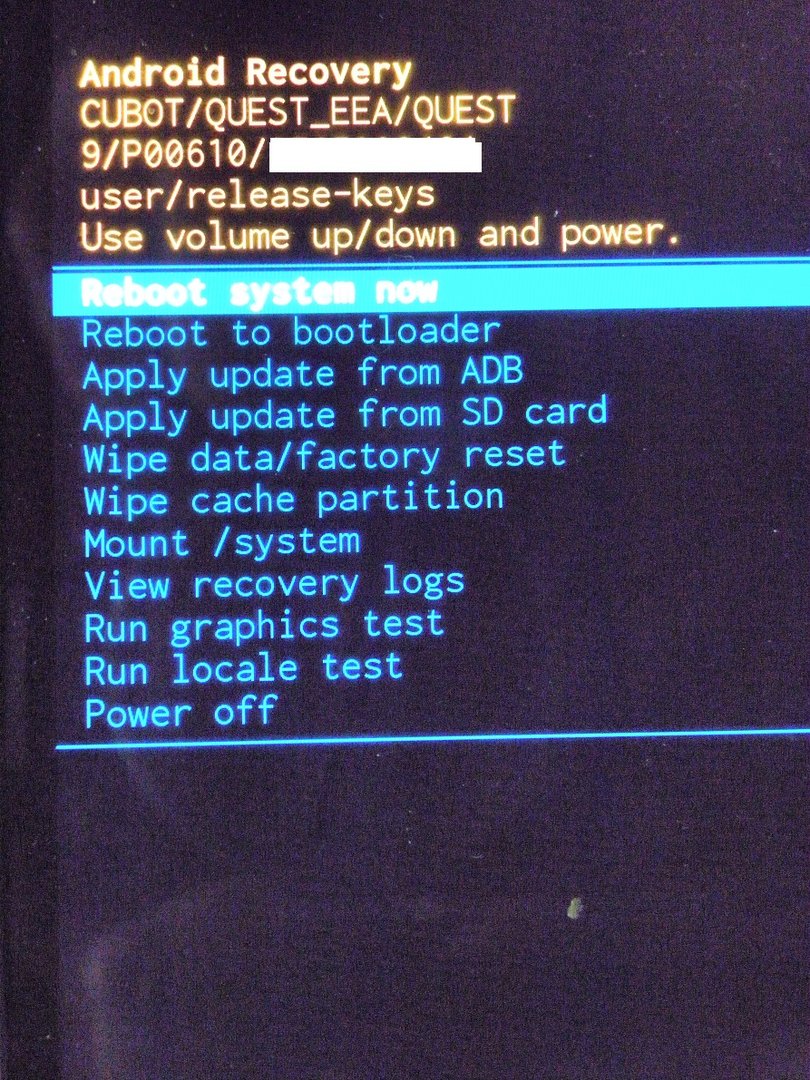

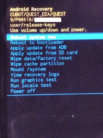

Vor ca 3, vll auch 4 Tagen, ist es bei mittlerer Akkuladung einfach aus gegangen und wollte erstmal nicht mehr an gehen ...
Nach so 5-10 min ging's wieder und hat erstma' ne Art 'Error-Bildschirm'(?) angezeigt. Sah ähnlich aus wie der Android Recovery Screen (s. Foto) hatte jedoch nur 2 Auswahlmöglichkeiten.
Zum einen Werkszustand wiederherstellen und ich glaub des andere war nochmal versuchen hochzufahren oder so, das hab ich auch gewählt dann ist's eig wie gewohnt an gegangen.
... Am Problem mi'm Laden hat sich dadurch natürlich nichts geändert...
... hätte ich's zurücksetzen sollen? 🤔
... Gibt das vll Hinweise auf die Ursache des Fehlers?

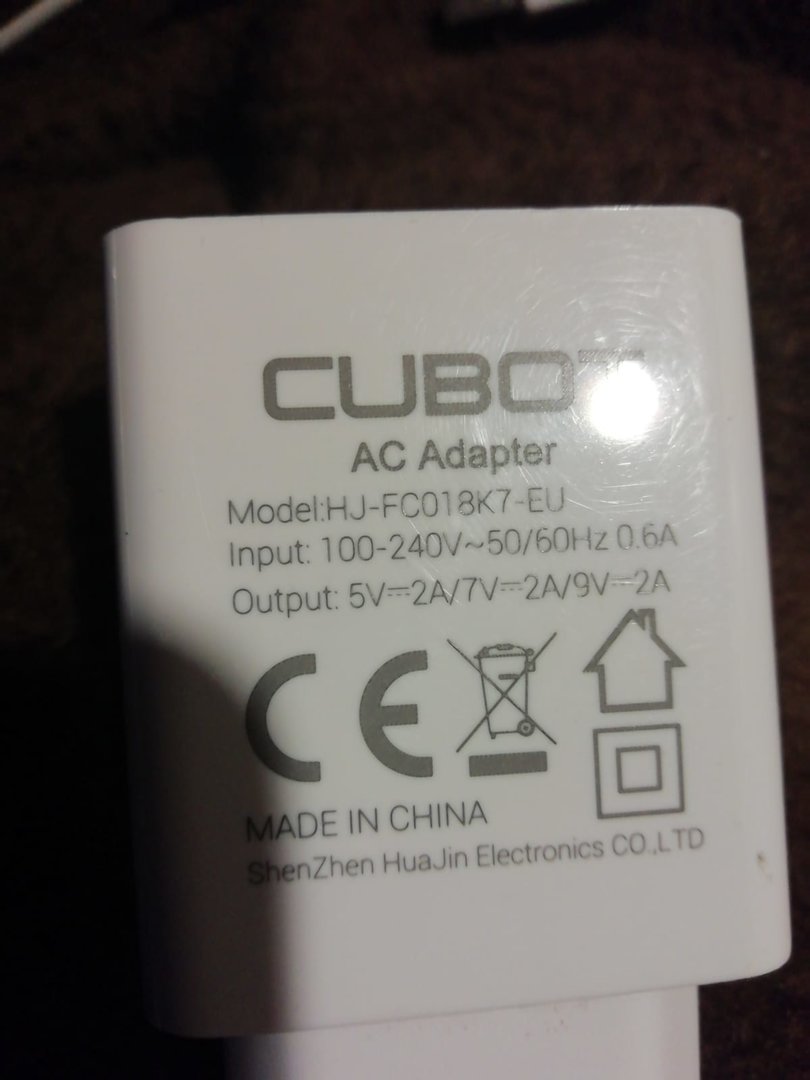

Nene, 2A ham'se alle. Hab ma 'n Foto vom Cubot Adapter gemacht, der's nömlich etwas seltsam....
3 x Output mit 5V/7V/9V
Hab noch kein Ladegerät mit 3 Ausgängen gesehen 🤷🏻‍♂️

Ist doch gut, wenn es das Handy kann, schaltet es bis auf 9V mit 2A. Das nennt sich Schnellladetechnik. :)
Sorry, hatte ich überlesen bei dem Roman. :)
Ja schon ;) da stellen sich mir nur 2 fragen: warum läuft der Adapter nicht immer auf 9V? -> Schon aufgrund: mehr Funktionen - mehr Fehlerquellen 💁🏻‍♂️
Und: würde das Handy denn theoretisch mit 2V laden?! Natürlich extrem verlangsamt. Oder braucht's mind die 5V ...

Also, das Netzteil darf nicht die ganze Zeit mit 9V und 2A laden, da dir ansonsten wohl der Akku um die Ohren fliegt.
Durch den Ladevorgang wird der Akku natürlich erwärmt, umso mehr ich reinpumpe umso wärmer wird er.
Genau deswegen gibt es eine Ladeelektronik, die die Kapazität und die Temperatur des Akkus misst.
Deswegen fängt das Netzteil ganz langsam mit 5V und 0,5Ah an zu laden und steigert dies bis auf max 9V und 2Ah, meldet der Akku dann z.B. Hey ich bin zu warm, fährt das Netzteil wieder einen Gang runter. Ganz zum Schluß, sprich die letzten 10% wird eh ganz langsam geladen, damit der Akku nicht zu sehr gestresst wird.
