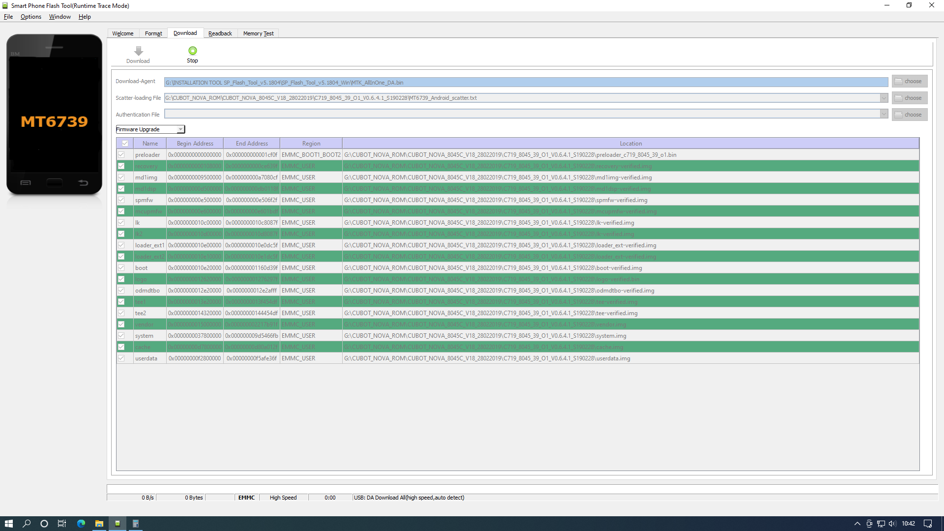

Ich habe einen zweiten Versuch unternommen.
Einziger Unterschied zum Ersten:
die ROM- und Flash-Tool-Datei wurden unter Windows entpackt.
Ansonsten ist alles wie vorher geblieben - leider auch das Scheitern, allerdings ohne Fehlermeldung. Weil ich vielleicht nicht mehr als 15 Minuten gewartet habe?
Den Screenshot hier habe ich ca. 10 Minuten nach Download-Beginn geschossen.
Wie dort zu sehen ist, erkennt der Flash Tool ja den USB-Anschluss, die Transferrate ist aber = 0 !
Was kann ich tun?
