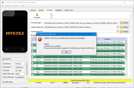

hab das Gerät jetzt auch gekauft, wie kann man das rooten, ich sitze hier schon seit Stunden und bekomme das nicht hin. Hab das Original-ROM (incl. boot.img) runtergeladen und mit Magisk gepatcht, ich bekomme das gepatchte Image aber nicht wieder zurück auf das Gerät. Soll mit SP_Flash_Tool gehen, geht aber nicht (siehe Bild), was kann man da machen? Wo kann man das "verify" deaktivieren?

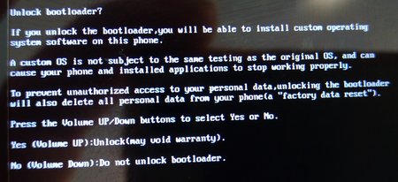

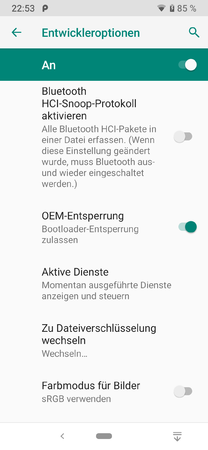

Ist der Bootloader unlocked?
du meinst das hier? ja.
Und zusätzlich mit command Fastboot OEM unlock entsperrt. Dann folgt automatisch ein Werksreset

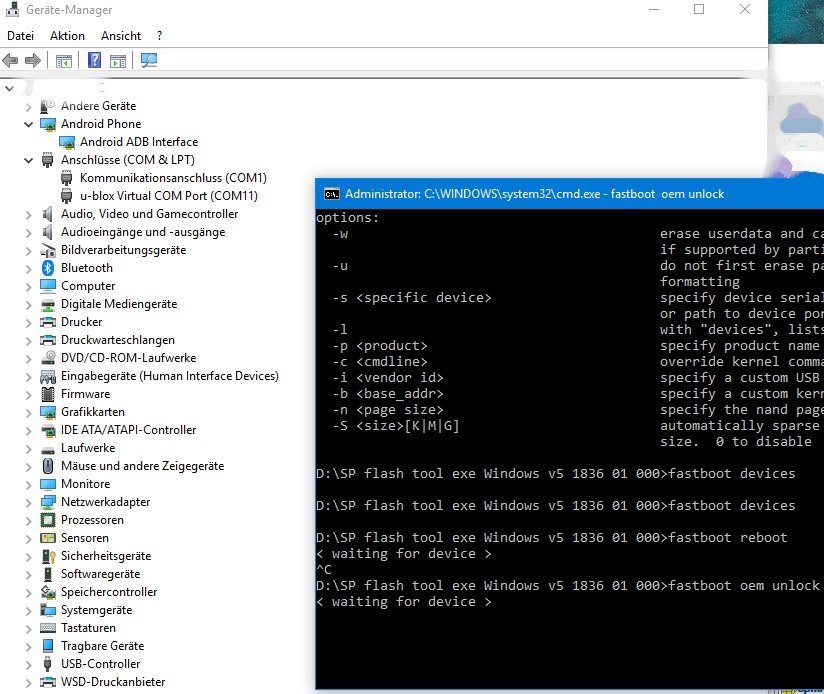

ich bekomme fastboot nicht zum laufen, habe auch schon verschiedene Treiber probiert.😩

dann musst Du das Gerät erst in den fastbootmodus bringen
gerät ausschalten - volume up und power gedrückt halten bis winziges Auseahlmenü kommt. Dann mit Volume wippe mittleren Punkt auswählen und bestätigen.
das hatte ich auch schon durch, gibt es eine bestimmte Reihenfolge, nach der man gehen muss?
1. USB ab
2. Gerät in fastboot bringen
3. USB dran
4. "fastboot oem unlock" eingeben
oder
1. USB ab
2. "fastboot oem unlock" eingeben
3. USB dran
4. Gerät in fastboot bringen
oder
wenn das Ding im fastboot mode ist, sind die ports offen. Dann müsste fastboot.exe die erkennen, ggf. mal andere Version von fastboot.exe verwenden . Ist das Gerät wirklich korrekt im fastboot Mode?
danke, ich habe es nochmal mit einem anderen fastboot probiert, bin mir aber nicht sicher ob es daran lag, mit
fastboot flashing unlock
fastboot flash boot magisk_patched.img

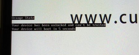

konnte ich das image übertragen, beim booten kommt jetzt eine Meldung "Orange mode, device unlocked...", habe aber immer noch kein root. Muss das boot.img oder das recovery.img gepatcht werden? Oder muss noch was gemacht werden?

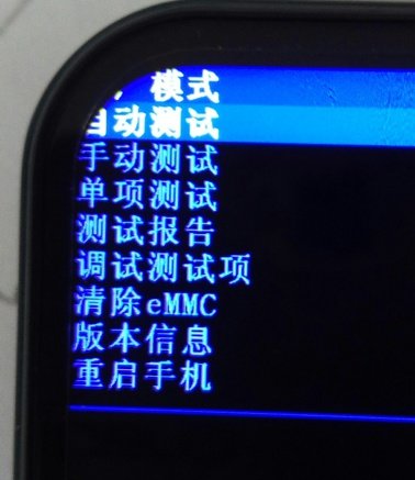

Ich habe noch so ein chin. Menü, ist das irgendwie relevant oder soll ich das in Ruhe lassen? ok, hab es gefunden, ist unrelevant:
