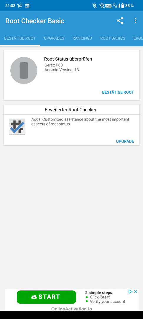

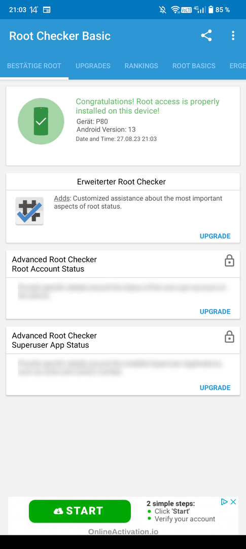

Ladet euch zum testen des Root Zustand einmal die Root Checker App herunter Root Checker - Apps on Google Play
Startet die App !!!
Es sollte folgendes Bild zu sehen sein.
Klickt auf (Bestätige Root) und es sollte folgendes Bild zu sehen sein.
Herzlichen Glückwunsch
Euer (Cubot P80) ist gerootet

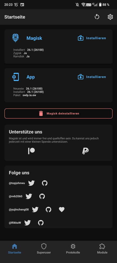

Geht jetzt in die (Magisk App) es sollte folgendes Bild zu sehen sein.
Information
(Bei dem Screenshot sieht man das bei mir schon (Zigisk) installiert ist und (JA) bei mir steht bei euch wird (Nein) stehen !!!)
(Das ist normal da ihr erstmal (Zigisk) für die (Magisk App) installieren müsst das machen wir jetzt.)

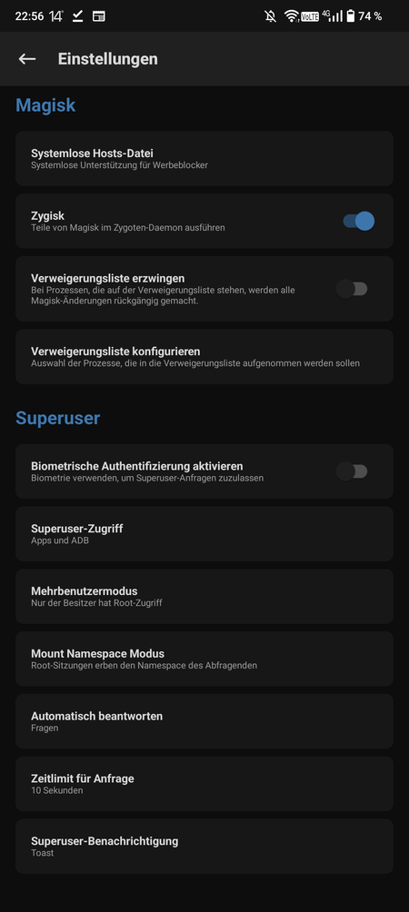

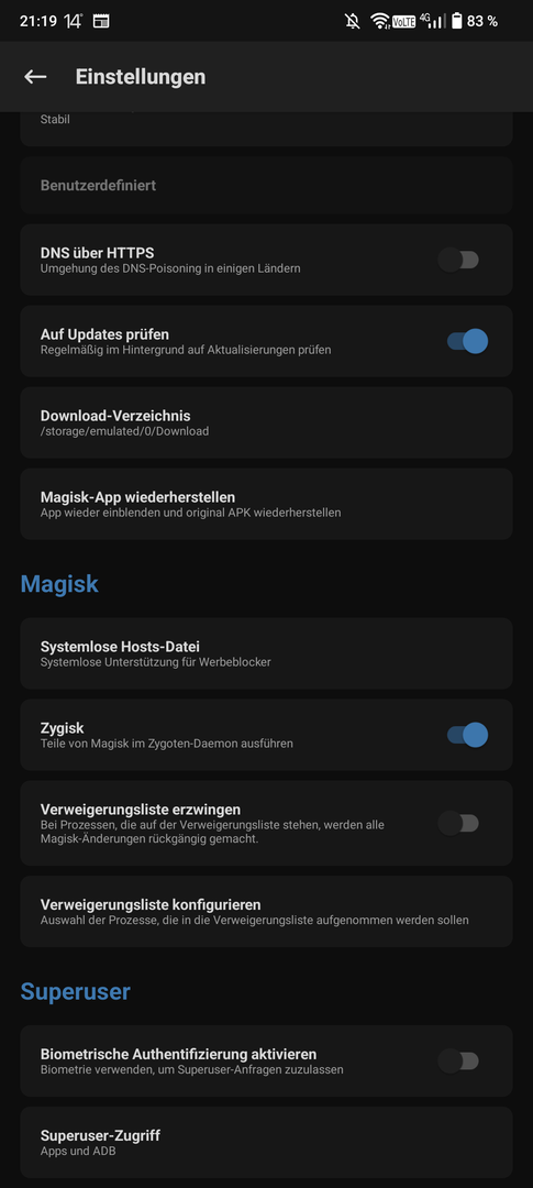

in die Magisk Einstellungen (Zahnrad) und aktiviert das Häkchen bei (Zigisk) wie im folgenden Bild zu sehen ist.
(ich kann leider keine Screenshots davon zeigen aber der Ablauf ist ähnlich wie bei der (boot.img) Ablaufen Magisk installiert (Zigisk) und danach auf (Neu Booten) klicken) euer (Cubot P80) Bootet jetzt neu.
Öffnet nochmals (Magisk App)
(Ihr seht das bei euch jetzt (Zigisk) auf (JA) steht.)
Ihr habt erfolgreich (Magisk Zigisk) auf eurem (Cubot P80) installiert und aktiviert

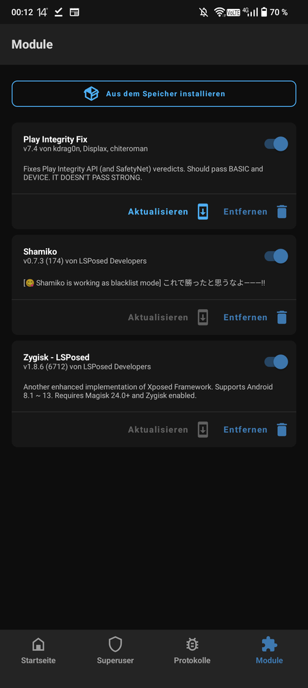

Jetzt müssen wir uns darum kümmern den (SafetyNet) Test zu Bestehen ladet euch dazu diese (3 Magisk Module) herunter und installiert sie indem ihr in der (Magisk App) auf Module klickt dann auf (aus internen Speicher installieren) auswählt und dann wählt ihr die (zip Datei) zum installieren das müsst ihr nach einem Neustart bei jeder (Zip-Datei) wiederholen !!!
Play Integrity Fix 8.1
[MODULE] Play Integrity Fix
LSPosed-v1.8.6-6712-zygisk-release.zip
Release 1.8.6 · LSPosed/LSPosed
Shamiko-v0.7.3-174-release.zip
Release Shamiko v0.7.3 · LSPosed/LSPosed.github.io

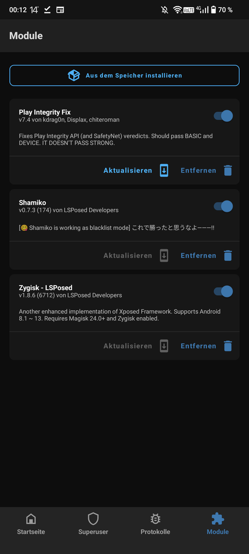

Sobald diese Module alle installiert sind
Sollte es so wie auf den folgenden Bild aussehen im (Magisk Modul Manager.)

(Erst wenn die Option in den Magisk Einstellungen (Zahnrad) (verweigerungsliste erzwingen) auf (Aus) steht lächelt das Gesicht von shamiko in dem Magisk Modulen) und zeigt euch damit das, das shamiko Modul richtig arbeitet !!!

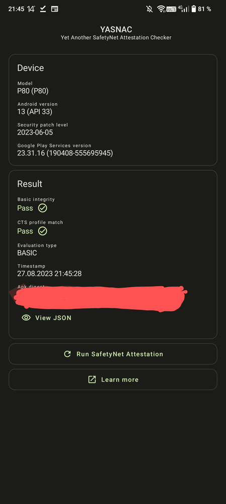

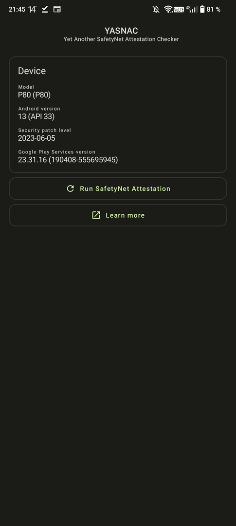

Jetzt ladet euch die App (YASNAC) aus dem Play Store und überprüft ob ihr den (SafetyNet) Test besteht.
SafetyNet Test App
YASNAC - SafetyNet Checker - Apps on Google Play

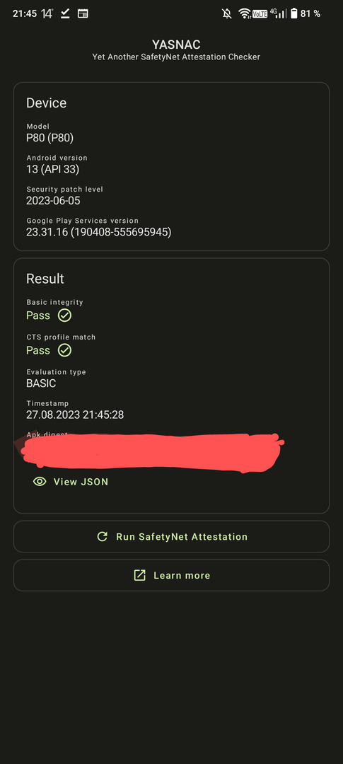

Klickt jetzt auf (Run SafetyNet Attestation)
Und es sollte folgendes Bild zu sehen sein.

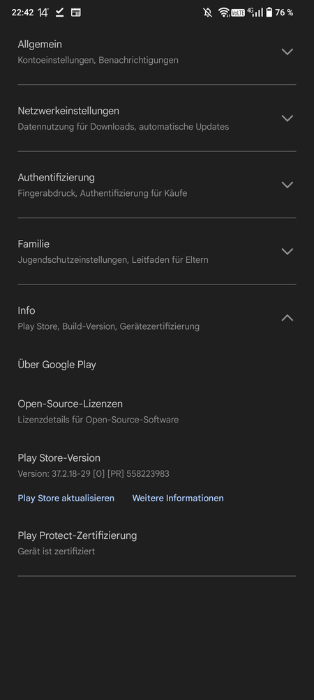

Herzlichen Glückwunsch euer (Cubot P80) hat den SafetyNet Test bestanden

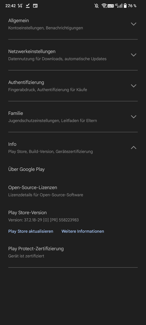

Überprüft zur Sicherheit auch noch über den Play Store (Einstellungen) ob euer Gerät (Play Project) (Zertifiziert) ist es sollte folgendes Bild zu sehen sein (Gerät ist zertifiziert)

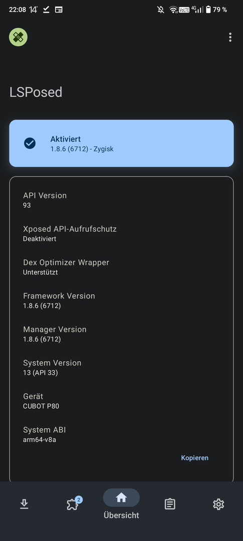

Für die beiden Apps wird folgender Manager benötigt ! (LSPosed Manager)
Und (LSPosed Zigisk) muss aktiviert sein wie im folgenden Bild zu sehen ist.

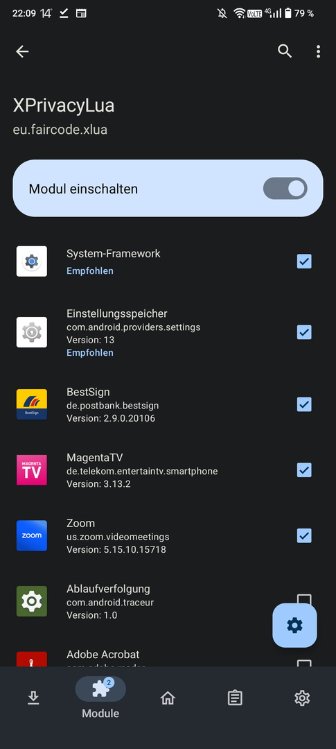

XPrivacyLua
XPrivacyLua-v1.35-136-release.apk
Releases · Xposed-Modules-Repo/eu.faircode.xlua

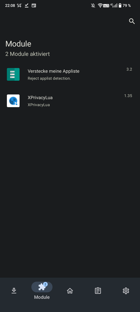

Klickt in (LSPosed Manager) auf das (Module) Symbol wo folgendes Bild zu sehen ist.

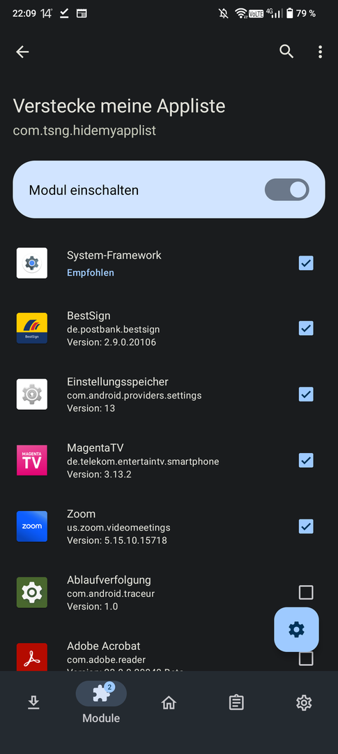

Und beide Apps sollten so eingestellt werden wie auf den Bildern zu sehen ist.
(HMA Hide My Apps)
(XPrivacyLua)

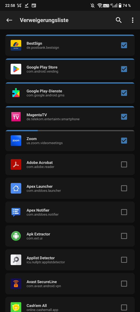

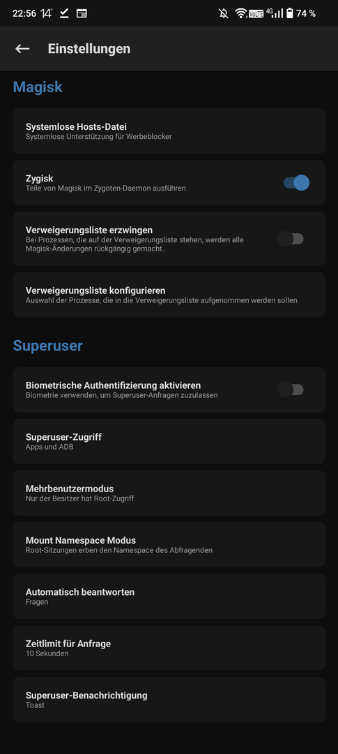

Geht jetzt nochmals in die (Magisk Manager App) und stellt folgendes in den (Einstellungen) (Zahnrad) ein wie auf den Bild zu sehen.
Verweigerungsliste erzwingen auf (Aus)
Jetzt klickt auf
(verweigerungsliste konfigurieren)
Und stellt folgendes ein wie auf dem Bild zu sehen.
Information
ich habe zusätzlich noch Google Framework einen Haken gesetzt wenn der Haken gesetzt ist, ist es normal das dieser beim nächsten booten des Handys wieder abgewählt ist ! (Das ist ein Bug von magisk) es ist im Hintergrund jedoch immer noch abgehakt
Solltet ihr irgendwelche (Banking Apps) benutzen wollen müssen diese natürlich in allen 3 Optionen angehakt sein.
1.) Magisk verweigerungsliste
2.) HMA Hide My Apps
3.) XPrivacyLua
Startet die App !!!
Information
Jetzt geht
[MODULE] Play Integrity FixLSPosed-v1.8.6-6712-zygisk-release.zip
SafetyNet Test App
Jetzt müssen wir uns darum kümmern das bestimmte Apps nicht erkennen können das euer (Cubot P80) gerootet ist.
Dazu folgende 3 Apps runterladen
Die beiden unteren Apps bewirken theoretisch das selbe
LSPosed Manager
LSPosed - Apps on Google Play
HMA Hide My Apps
Hide My Applist - Apps on Google Play
XPrivacyLua
(HMA Hide My Apps)
(XPrivacyLua)
Hier ist erstmal alles erledigt.
Jetzt klickt auf
Information
3.) XPrivacyLua
das Magisk Modul (shamiko) arbeitet von ganz allein.
!!! Da braucht ihr also nichts zu konfigurieren !!!
