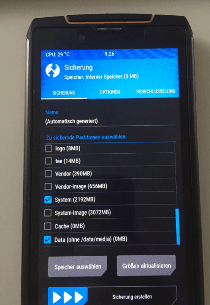

Danke, das heißt ohne Datenverlust, geht´s nicht. Kann ich TWRP wieder rausschmeißen, und die Daten erhalten?
[doublepost=1558429573,1558429457][/doublepost]Noch ne Fage: Wenn ich vorher ein Backup mit TWRP mache und dann formatiere, kriege ich dann alle Daten/Einstellungen rein? Welche Ordner müssten dann ins Backup?
Den TWRP kannst du wieder überschreiben, brauchst dafür aber das Original ROM von Cubot. Das bekommst du hier:
MEGA
Du darfst aber nur die recovery.img flashen!
Am Besten du nimmst die Scratter Datei hier vom TWRP und wählst nur die andere recovery.img (aus dem Original ROM) aus.
Der TWRP kann auf die Daten nicht zugreifen, somit hilft Dir das Backup im TWRP leider auch nicht
ein großes Daaaankeschööön!
Hab ein Backup mit TWRP erstellt auf ne externe Media Card, aber nur den Ordner BOOT, System und Dat, reicht das oder brauche ich alle?
[doublepost=1558432530,1558431054][/doublepost]Ok, ist klar kann zwar auf SD schreiben aber nicht auf den Hauptspreicher zurückschreiben.
