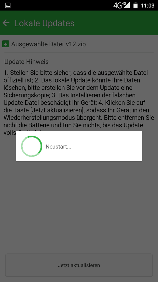

Hallo zusammen!
Jetzt kommt ich. Vielleicht bin ich nur zu ungeduldig. Nach dem Start des Updates bekomme ich eine Meldung: Neustart....
Danach war es. Muß ich ggf. länger warten? Oder mache ich grundsätzlich etwas "falsch". Danke für Eure Hilfe!
@airmax2002
Zitat: oder mache ich grundsätzlich etwas falsch....
Du hast ja noch nicht Mal beschrieben welche Schritte du bis jetzt ausgeführt hast !?
Beschreibe Mal bitte genau was du bis jetzt gemacht hast und was du vor hast ?
Und wo es Probleme gibt.
Ps: Nach einem fw Update dauert der 1 Start des Handys immer länger kann 5-10min dauern bei manchen Geräten.
Nach ei
Lg
ich möchte von v10 auf V12 updaten. Ich bin nach der Anleitung gegangen. Im lokalen Update erscheint zunächst ein Hinweis: Wird eingefügt mit Eieruhr. Kurz drauf ein Hinweis: Neustart mit Eieruhr. Danach passiert nichts mehr.
