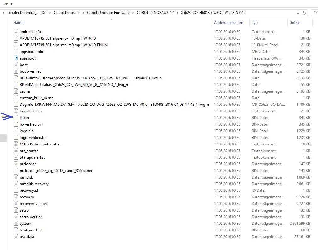

Ich habe mir das Dinosaur letzte Woche bestellt, und habe folgendes Problem: wenn ich die lk.bin mitflashe, dann geht der display nicht mehr, aber das handy wie TWRP können Ordnungsgemäß starten. zumindest macht es entsperrgeräusche etc.
In der lk.bin sind die LCD-Treiber...
wenn ich jetzt die Originale lk.bin wieder drauf spiele, dann fährt mein Handy nicht mehr hoch und ins TWRP komm ich auch nicht mehr hinein.
AAlso stelle ich auch das Originale boot.img wieder her und siehe da: mein handy geht wieder. Tja.. fast... nun komm ich nicht in die recovery, und das Handy startet neu beim versuch dort hinein zu kommen.
also wieder die Originale recovery drauf und alles geht wieder. Ich bekomme einfach nicht das TWRP auf mein Handy, was ich aber brauche um ein Backup das mit TWRP erstellt wurde vom gleichen modell, welches aber kaputt ging... bitte hilft mir... Ich have v12 drauf...

Lk.bin keine Ahnung was das ist ?

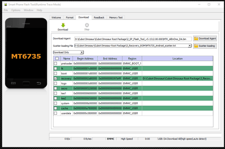

Wen du TWRP Flashen willst , Brauchst du die lk,bin nicht , nur die TWRP-Recovery.
Also im FlashTool nur haken auf Recovery mache und Flashen
Reaktionen: Blaze1984

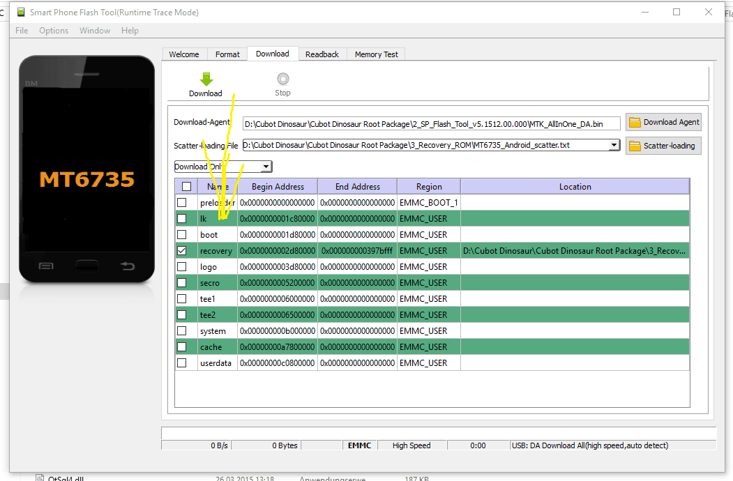

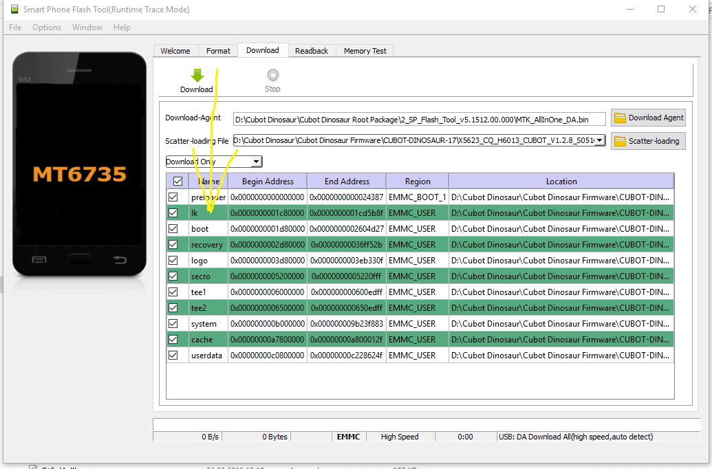

wo denn noch der Haken? gibt doch bloß eine recovery.img... steht auch in deiner PDF
[doublepost=1484437163,1484434124][/doublepost]Die LK wird ja nur beim firmware flash angehakt... mache ich ja auch aber hab dann blackscreen
und beim TWRP natürlich nur den recovery haken, aber dennoch klappt es nicht
habs auch 10 - 20 mal wiederholt das twrp flash

Nur zur info... ich sitze nun 15 Stunden daran und komme nicht weiter.. auf die lk.bin bin ich auch erst gestoßen, als ich den Blackscreen beheben wollte nachdem ich eure v10 geflasht hatte.
[doublepost=1484461174,1484455969][/doublepost]Dashier ist der Sogenannte little kernel oder auch uboot genannt:
Kann es sein, dass hardwaretechnisch vor kurzem was geändert wurde?
[doublepost=1484461223][/doublepost]Also bei der dinosaur herstellung?
War es immer schon ein armv8l architecture?
Das ist jetzt die v10 vom post und die recovery, little kernel und boot.img vom v12... Anders funktioniert mein handy nicht auf v10

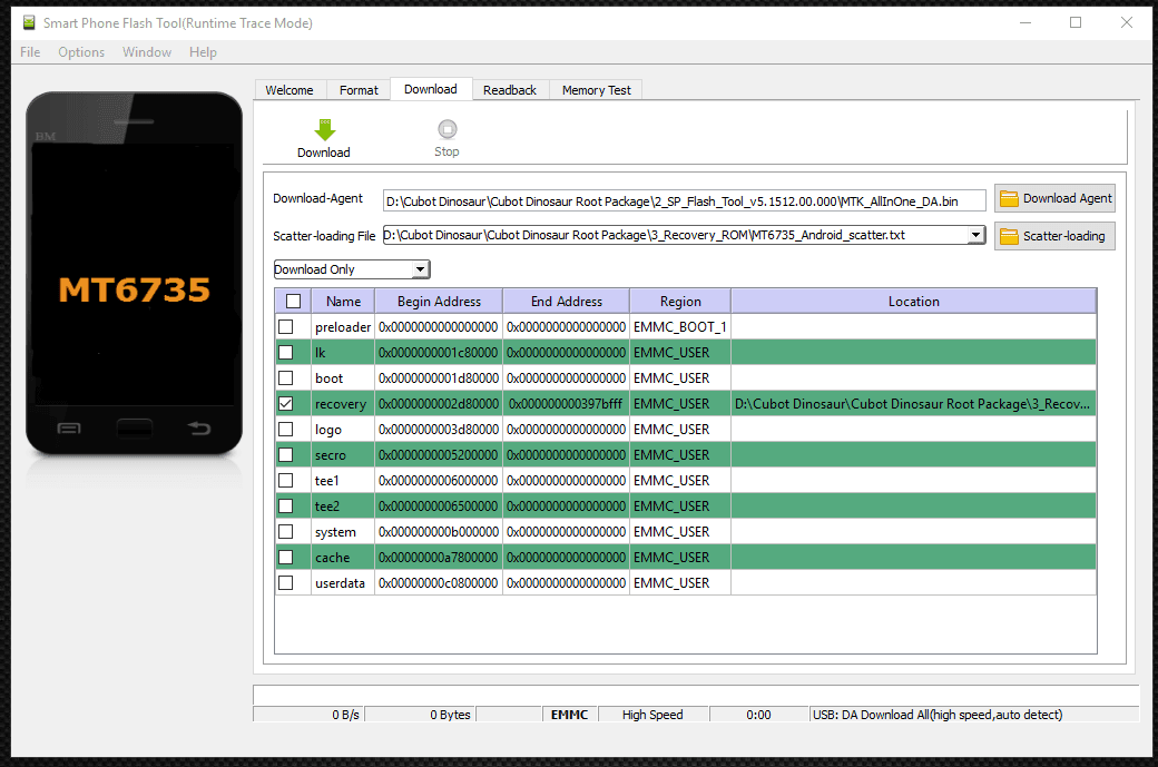

@Blaze1984
ja die lk.bin gibt es aber nur bei den PC Flash Files, zum Flashen mit dem FlashTool auf dem PC.
Wen man TWRP Flashen wil , Brauch man die lk,bin nicht , nur die TWRP-Recovery.
