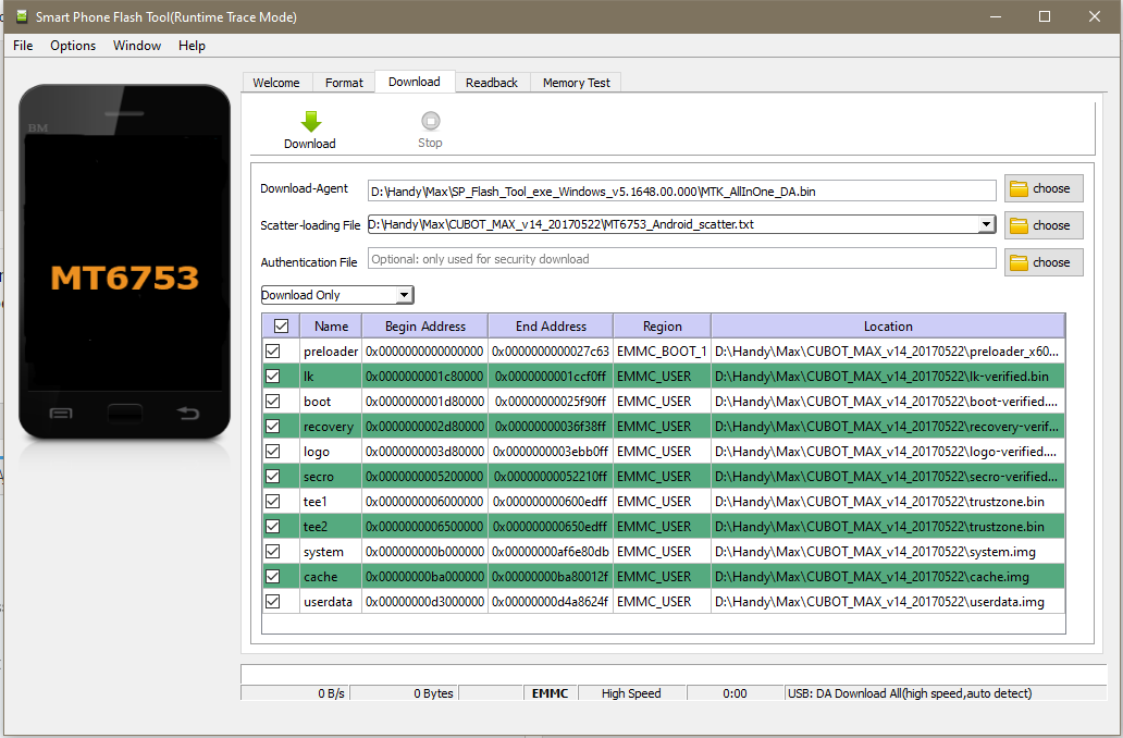

Danke h0sch180,
wo muss ich das StockRom in dem Tool hinzufügen und welche weitere Einstellungen (only Download?) sind zu machen?
Ein Bild sagt mehr als 1000 Worte :)
Reaktionen: juwel
