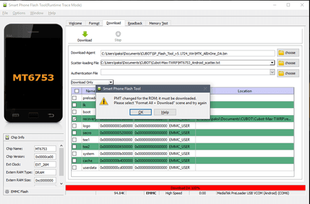

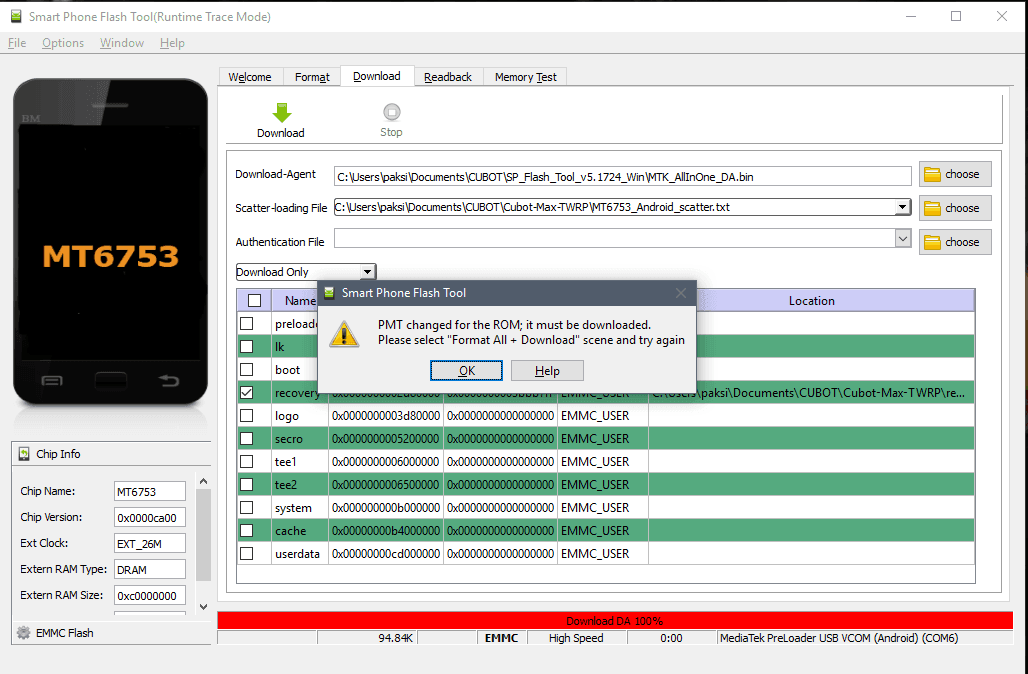

Hallo
Endlich mein Cubot Max ist da. Es wurde mit Version 11 geliefert und hab dann OTA Update gemacht auf Version 14.
Reibungslos gelaufen. Es gibt nur ein kleines Problem: Root haut nicht hin. TWRP Recovery wird nicht installiert.
Treiber habe ich installiert.
MediaTek SP Drivers v2.0 signed.zip und USB Treiber
Handy wird erkannt aber Flashtool funzt nicht. Ich bekomme die Meldung "format all" "PMT changed for the rom."
Und ich finde keine Lösung. Habt ihr eine? DANKESCHÖN!
Hi creedence
Ich vermute mal, dass du die falsche scratter Datei verwendet hast.
Mit der im Anhang sollte es funktioniert, falls nicht bitte melden
mfg
Hoschi

Servus @h0sch180
Ich melde mich sowieso :biggrin: Ich hab noch nicht mit Flashtool irgendetwas gemacht . Geht das erste mal immer was schief?
Tja,auf jeden Fall habe immer und immer wieder die falsche Datei gewählt. Statt MT6753_Android_scatter_2.txt immer die MT6753_Android_scatter.txt eingefügt. Vielen dank für die Datei MT6753_Android_scatter_V06+.txt. Jetzt ist alles reibungslos gelaufen. Root ist erledigt.
TWRP hab ich von NeedRom : MDSTWRP_3.0.2-7ES_CubotMAX. Ist das empfehlenswert oder gibt es was neues?
Nochmals vielen Dank :thumbsup:

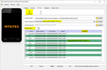

@IngoG
0. Treiber saugen und installieren: MEGA
1. Tool saugen: MEGA
2. TWRP saugen: recovery_3.1.2.img
3. Scratter Datei saugen: MT6753_Android_scatter_V06+.txt
4. Handy ausschalten
5. Tool öffnen
6. Scratter Datei laden
7. Download only wählen
8. Recovery Datei in der Spalte "Location" auswählen
9. Download drücken
10. Handy per USB verbinden
11. Wenn grüner Haken erscheint ist alles erledigt
12. In den TWRP booten
13. SuperSU oder Magisk installieren ansonsten gibt's Bootloops (Danke @akapuma)
Reaktionen: wankacounty, Lucaaa08, sensei_fritz und 3 andere
