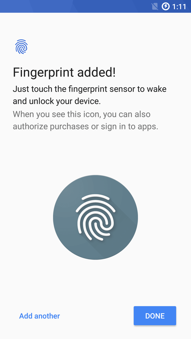

Fingerprint wird echt sehr tricky. Da muss ich schauen wie ich die sepolicys, etc anpassen muss.
Meine vorigen Testgeräte hatten kein Fingerprint-Sensor, daher war das noch nie auf meiner Agenda.

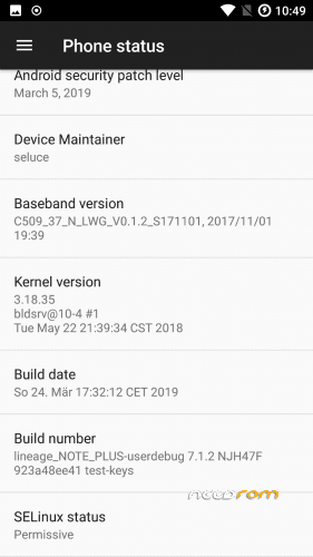

Ab dem Build 20190328 wird mein twrp recovery 3.2.3-0 benötigt, ansonsten schlägt die TWRP Installation fehl
TWRP – Google Drive

Hatte eine kleine Pause gemacht, soziales Leben und Verpflichtungen und weiteren Stuss.

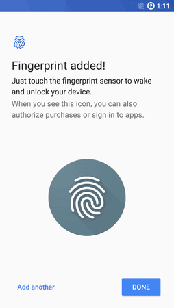

Fingerprint und Lockscreen sind gefixed^^ Läuft! (ist hochgeladen)

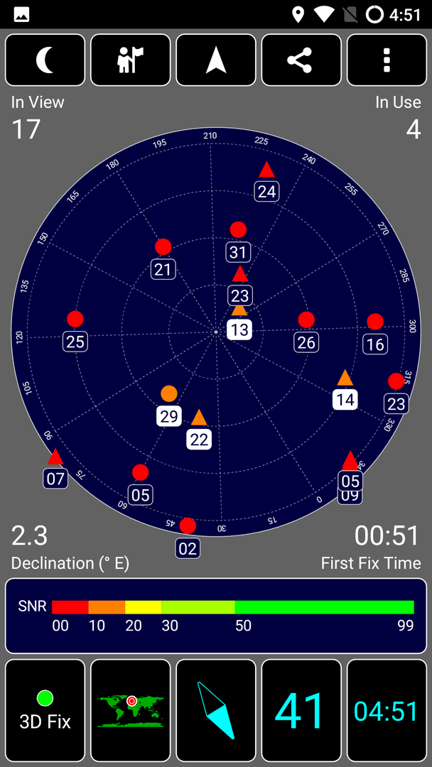

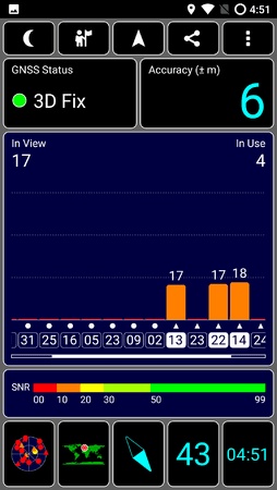

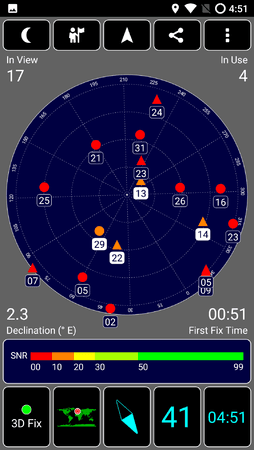

GPS ist nun gefixt bzw kann nun geladen werden
Fehler wurde gefunden und im Device Tree angepasst. Satellite Fix ist drin :)
Das Motorola hatte separates GPS Modul (mt6630) was er nicht laden konnte..
Cubot nutzt GPS vom mt6735 (conn_soc). GPS crasht nun nicht mehr, was daraus nochmal bessere Akkulaufzeit bringt
Zusätzlich habe ich einige kleine Fehler korrigiert.
Download:
lineage-14.1-20190410-UNOFFICIAL-NOTE PLUS
oder siehe auch bei needrom.com für weitere Screenshots und Beschreibungen:
LineageOS 14.1 OMS « Needrom – Mobile
Wird wohl Zeit alternative EELO Rom zu compilen: EELO ROM
