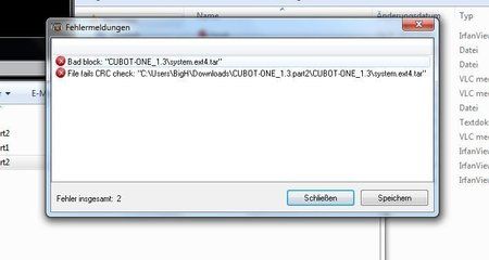

teil 2 lässt sich nicht entpacken...
versuch jetzt mal die dateien mit der von v0.8 zu ersetzen
denn starten tut es ja

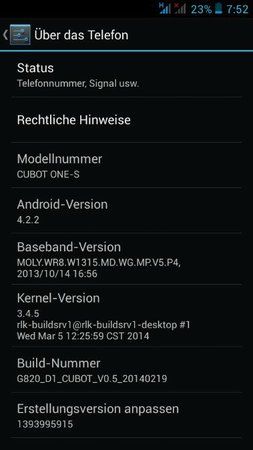

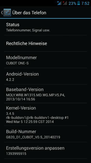

Ich habe das Cubot One-S mit dieser Firmware erhalten
bigh schrieb:
Wenn du v 0.8 drauf hast läuft 1.3 nicht denn ab v1.3 ist ein neues display
Verbaut was nen anderen Treiber benötigt als das von v0.8 dein Telefon wird zwar normal starten u
Kann auch normal bedient werden aber dein display bleibt schwarz...
Bei v1.3 funkt auch das touchdisplay nicht richtig..mal extrem sensibel mal gar nicht..
Deshalb such ich unbedingt ne neue Rom...
Es nervt nämlich übel :)
Vielen Dank für die Info, dann habe ich mir schon viel Ärger gespart ;-)
