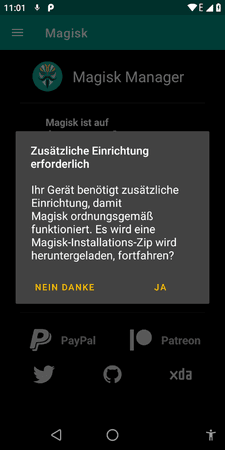

Was ich nicht verstehe: der auf dem Quest laufende "Magisk Manager" lädt ein 5MB Insallations-Paket herunter (19.3?), das verschiedenste Betriebs-Systeme unterstützt, x86, arm usw,
Wie und wo kann ich dieses ZIP meinem Cubot zuspielen, da die eingebaute Recovery nicht mal von der SD-Karte lesen will? Es von 'außen' über PC und ADB komplett zuzuspielen erscheint mir eher sinnfrei, weil eben soviel anderes Zeugs in der ZIP-Datei steckt. Würde das Quest diese ZIP Datei beim Booten sinnvoll 'lesen' und die arm-spezifischen Magisk-Dateien integrieren?

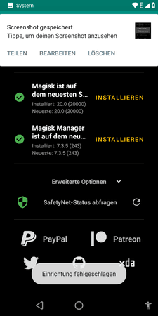

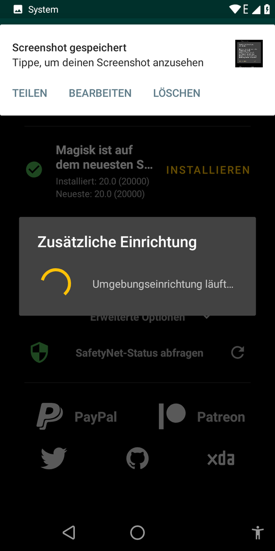

Jetzt ist nach Mühen mit diversen ADB/FASTBOOT Versionen und Treibern der Bootloader entsperrt, prima!
Zudem habe ich die mit Magisk Manager gepatchte Boot Image-Datei der FW 13 (obwohl nur 1/3 der boot.img Größe) per fastboot auf das Gerät aufgespielt und beim Neustart die Luft angehalten:
Es 'lebt', und der Magisk-Manager attestiert mir nun die aktuellen 'installierten' Versionen für den Manager ("7.3.5") und Magisk selber ("20.0"). Allerdings fordert mich der Magisk-Manager bei jedem Start in holprigem Deutsch auf: "Zusätzliche Einrichtung erforderlich..". Stimme ich zu, dann erscheint nach einem kurzen 'Umgebungseinrichtung läuft..' lapidar die Fehlermeldung 'Einrichtung fehlgeschlagen', ohne Angabe von Gründen oder Fehlercodes.
Ich vermute, dass die App wohl die Datei Magisk-v20.zip irgendwie integrieren will (sie enthält eine "arm" Struktur). Die Datei ist bereits auf dem Gerät vorhanden, aber es funzt halt nicht, warum auch immer.
Zudem weist RootChecker nach, dass mein Cubot Quest trotz allem weiterhin OHNE Root-Rechte zu sein scheint.
Was ist nun wieder los, woran liegt es dieses Mal? Warum ist das alles dermaßen holprig bei dieser Kiste?
Ich will den Weg über TWRP vermeiden, zumal die Russen bei 4PDA behaupten, dass es direkt mit Magisk gehen soll; warum bei mir nicht??
Ich bereue den Kauf dieses obskuren und raren Apparates täglich mehr; man steht permanent im Regen damit (obwohl es wasserdicht ist!)..
! Screenshot_20191020-110129.pngScreenshot_20191020-110133.pngScreenshot_20191020-110136.png#
Dankbar für Tipps!
