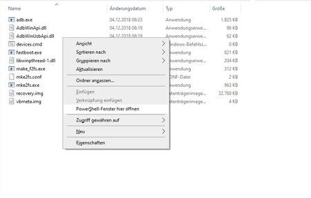

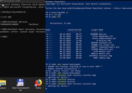

Also ich sehe bei dir das standard-cmd bzw das "alte". Seit Windows 8 (?) gibt es das neue Eingabefenster, was wesentlich stabiler läuft bzw auch Tipps gibt wenn irgendwas nicht richtig läuft, was man denn wohl falsch gemacht hat. Öffnen tust du das, wenn du in ein freies Feld im Ordner rechts klickst und dann die Shift-Taste gedrückt hältst. Dann kommt "PowerShell-Fenster hier öffnen". Habe dir mal ein Bild dazu unten angehängt. Ich empfinde es mit dem neuen leichter, deshalb der Tipp ;)
Du hattest ja vorher mal das Smartphone in den Fastboot-Modus bekommen, wo du die 1/3 große boot-Datei geflasht hattest. Also ging es ja mal bzw kennst du die Befehle ja. Hast du nachdem du den Befehl "fastboot boot recovery.img" eingegeben hattest, denn das Kabel abgezogen? Das wars ja h0schs Idee, denn sonst könnte es wirkungslos bleiben (wie bei mir übrigens auch, weshalb ich TWRP geflasht hatte). Ansonsten versuche es mal zu flashen (fastboot flash recovery recovery.img), nach dem durchlaufen auch wieder Kabel ab und schauen ob Smartphone in TWRP bootet (Power und Vol+ bootet ins recovery, welches dann TWRP sein sollte). Du hättest ja immer noch die Chance TWRP durch das stock-recovery zu ersetzen.
Hast du beim SP Flash Tool eigentlich auf "Download only" geklickt? Der Bootloader sollte nämlich weiterhin offen sein, so war das bei mir nämlich der Fall, bei meinem Cubot Note Plus damals auch. Wenn du "Firmware Upgrade" (oder anderes) klickst, kann die IMEI verloren gehen usw... (aber das ist ein anderes Thema)
Die von dir angesprochenen Cut/Paste-Seiten sind sehr mit vorsicht zu genießen. Da standen für das Quest schon root-Anleitungen drin, als es das Quest noch gar nicht zu kaufen gab. Vom Prinzip her ist die Anleitung zwar richtig, aber da kann man sich schnell mal was falsches runterladen. Wer nach solchen Anleitungen irgendwelche Eingriffe an der Software vornimmt muss halt mit Schäden rechnen, aber wenn man das liest sieht man eigentlich, dass das nicht wirklich seriös ist. Oft sind das leider aber die ersten Treffer bei google... :(

Der Befehl 'fastboot boot recovery recovery.img' wird ja nicht einmal als syntaktisch korrekt erkannt. Wann soll ich denn da 'den Stecker ziehen'? Vor der Eingabe ist genauso sinnfrei wie nach der Eingabe, wenn der Fehler umgehend auf dem Bildschirm steht und nichts zum angeschlossenen Gerät im 'Fastboot' Modus übertragen wurde.
'Programmieren durch Steckerziehen', das habe ich an der Uni so nicht gelernt, damals 1981. Schöne neue Welt..
Danke für die Idee, alternative Command-Tools zu verwenden!
Ich habe aus Neugier mal ein klassisches CMD (Admin) und neueres PowerShell Fenster (Admin) aufgemacht und in beiden exakt dasselbe eingegeben, siehe Anhang. Kurios, wie Windows diese beiden Command-Interfaces intern zu behandeln scheint.
Beide können ADB Befehle ausführen, sehen die Devices. Im CMD wird der Fastboot Befehl syntaktisch verworfen, im PowerShell Fenster hingegen wird er wohl ausgeführt, aber sieht das angeschlossene Cubot nicht, 'waiting for device' (ein 'fastboot devices' zeigt mein Gerät ebenfalls nicht).

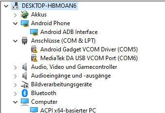

Das hatte ich vorher schon einmal beim Bootloader Unlocking erlebt: ADB funktioniert, FASTBOOT nicht, sieht einfach keine Devices.
Ich hatte schließlich mehrere ADB Ordner mit verschiedenen 'Versionen', und nur eine davon (die ich jetzt auch verwende) verstand FASTBOOT Befehle fürs Unlocking. Das funktioniert jetzt auch einwandfrei.
Ich tippe auf Treiber-Chaos, weil offenbar jeder Befehl/Command-Editor einen ANDEREN USB-Treiber verwenden will? Ich zeige auch mal, was mein Windows als 'Android Phone' sieht:
CMD_vs_PowerShell.jpgWIn10_AndroidDrivers.jpgo

Ich verwende stets den gleichen USB-Port des Laptop (er hat drei), ohne Hub, seit Jahren. Schließe dort all meine (sechs!) Android-Geräte an, um sie zB mit "MyPhoneExplorer" (cool!) zu verwalten, Dateien aufzuspielen etc. Der basiert offenbar auf ADB-Kommandos.

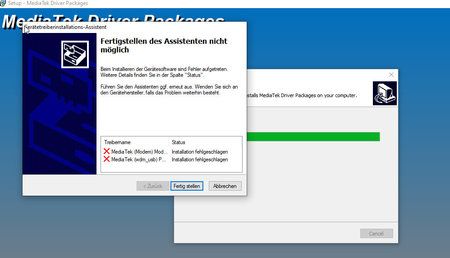

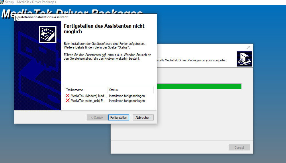

Die mehrfache Tauscherei der Android/ADB-Treiber hat mittlerweile diesen nützlichen "MyPhoneExplorer" gefetzt, der sieht seit Tagen überhaupt keine meiner Androiden mehr, obwohl ich das Cubot gestern noch entsperren konnte. Ein Graus mit diesen Treibern, jedes Tool verwendet andere.
Ich habe die momentanen AndroidPhone Treiber deinstalliert, Windows neu gestartet und die oben angebotenen UraltTreiber (Win8, 2014, nicht die XP, richtig?) aus dem Paket zu installieren versucht. Endet so:
Danach neu gebootet wie vom Installer gewünscht; im GeräteManager von Windows ist KEIN AndroidPhone mehr aufgeführt, dafür 'Quest' als USB-Gerät, immerhin.
Das ganze nochmals wiederholt, mit angeschlossenem Cubot, dann nochmals mit expliziten Admin-Rechten bei der Installation, stets dasselbe Ergebnis. Das Windows 10Pro ist gerade mal 10 Tage auf diesem Laptop, quasi neu und unverbastelt. Dass Windows den Laptop Akku nicht verstehen will, ist zZ (s)(m)ein einziges 'Problem'.
Kurioserweise funktioniert ADB noch, schickt das Quest zum Fastboot.
Noch kurioser: MyPhoneExplorer geht wieder und sieht das Cubot! Das grenzt an Wahnsinn, absoluter Unfug, denn:
FASTBOOT Befehle zeigen nun im CMD Fenster von Windows 'waiting for device' (d.h.NICHT mehr den angeblichen Syntax-Fehler des Kommandos 'fastboot boot recovery recovery.img'). Damit stimmen die Reaktionen von CMD und PowerShell jetzt überein: keiner will mit meinem Cubot im Fastboot Modus kommunizieren, nur ADB. Da war ich auch schon mal, als das beim Bootloader Entsperren so ablief. Irgendein Treiberpaket hat dann funktioniert, und das bin ich nun auch wieder losgeworden..
Mein \Cubot Sammelsurium-Ordner auf dem Laptop schwillt mittlerweile an mit Tools, Zips, FW und APK Paketen, "Anleitungs"-Schnipseln aus diversen Foren, Screenshots, Treiber-Bündeln, etlichen Magisk-Versionen - und mir schwillt der Kamm..
Einem Online-Tipp folgend ist es mir gelungen, zumindest das Fastboot 'waiting for device' Problem zu lösen, um damit mein Cubot dort sichtbar zu machen, das nach dem Treiberwechsel nur noch in ADB ansprechbar war:
Man muss den (offenbar veralteten Win8) Treiber des ZIP Pakets oben händisch im Windows Gerätemanager aktualisieren lassen; er wird durch eine Version ersetzt, die dann das Cubot bei 'Fastboot devices' sichtbar macht. Jeez..

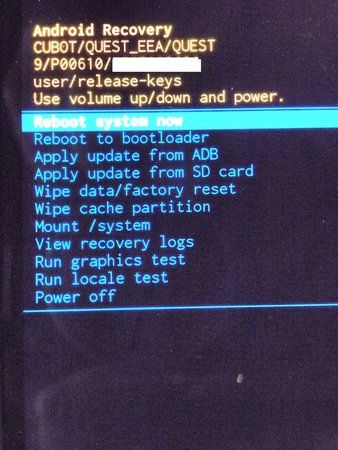

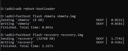

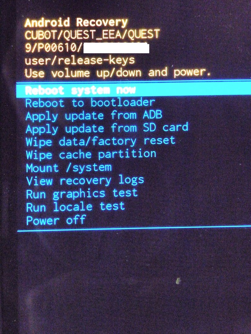

Da der Befehl "fastboot boot recovery recovery.img" bei mir weiterhin syntaktisch als falsch interpretiert wird, habe ich jetzt die TRWP recovery.img Datei sowie die ominöse vbmeta.img erfolgreich in das Cubot einspielen können.
Teilerfolg? Als ich das TWRP direkt im Cubot das erste mal sah, war alles unlesbar in Russisch... habe wieder ausgeschaltet..

Ich habe nun noch einmal das mir bereitgestellte (TWRP) recovery.img und vbmeta.img vom PC aus erfolgreich ins Gerät geflasht (siehe unten); das Verhalten ist gleich geblieben, kein Eingang zum TWRP, nur in das Standard-Recovery.

Bild 1 oben zeigt, wie/dass ich das 'russische' recovery.img aufgespielt habe, es zeigt 'Ok'
Bild 2 zeigt, was auf dem abgekoppelten Cubot nach einem Neustart mit Power& Vol+ erscheint.
Das sieht nach dem Original Recovery aus, richtig? Das TWRP gestern war graphisch mit blauen Feldern, nastarovje! Oder eher 'cpay'.. Warum kommt es nicht wieder?
Was habe ich dieses Mal falsch gemacht oder verstanden (ehrlich gesagt verstehe ich mittlerweile nichts mehr, weil absolut NICHTS zu funktionieren scheint: weder die alten MTKtreiber, noch das patchen mit MagiskManager, noch das externe Aufrufen von Fastboot/TWRP noch dessen TWRP-Flashen)?
Ich hole schon mal die Plastiktüte und den Karton, zum Wegpacken dieser Gurke, neben die TV-PCi-Karte und obsoleten Kartenleser.
Irgendwann MUSS man die Reißleine ziehen, sonst dreht man durch. Das ist nicht mehr witzig.

Fakt: die hier propagierten MTK Treiber waren veraltet und haben Fastboot behindert, das konnte ich selber lösen.
Fakt: Magisk patching erzeugt bei mir unbrauchbare boot.img Dateien, rootet nicht wirklich, sondern generiert Fehlermeldungen. Diese Methode ist für Quest nicht geeignet, aufgegeben.
Fakt: TWRP von PC/Fastboot aus starten ist syntaktisch falsch, erzeugt Fehlermeldung, immer wieder.
Fakt: TWRP als Flash lief EIN einziges Mal auf russisch, war beim erneuten Start 'weg', startet auch nach neuerlichen Flash-Versuchen nicht beim Neustart, sondern immer nur das Original Recovery, wo immer es herkommt trotz wiederholten Einspielens von 'recovery.img'.

@Minimalist1 Ins Recovery vom Quest zu kommen ist ähnlich wie bei allen neueren Smartphones ohne mobilen Akku. Ich habe auch etwas gebraucht um es zu kapieren:
1. Smartphone aus
2. Power & Vol+ gedrückt halten
3. Display geht an, dann nur Power los lassen
4. Ungefähr sobald die "Orange State"-Meldung kommt auch Vol+ loslassen
5. Recovery sollte starten
Der Befehl "Power & Vol+" ist bei Smartphones ohne herausnehmenbaren Akku scheinbar eine Art Befehl um den Akku "virtuell" rauszunehmen, zumindest stand dies mal vor paar Jahren bei Sony in der Anleitung. Deshalb geht das Smartphone bei zu langem Drücken aus...
