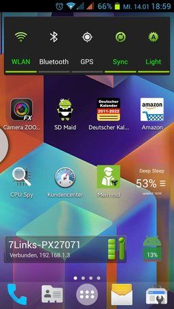

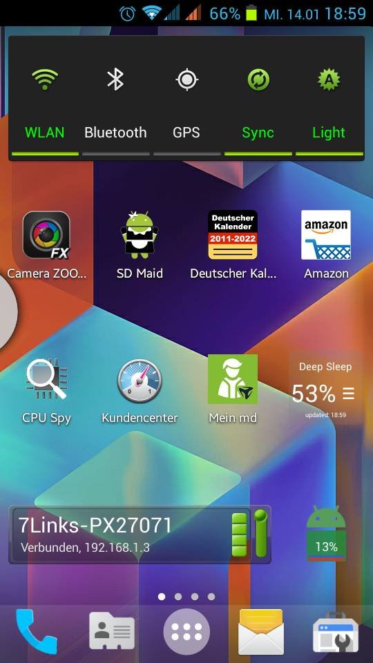

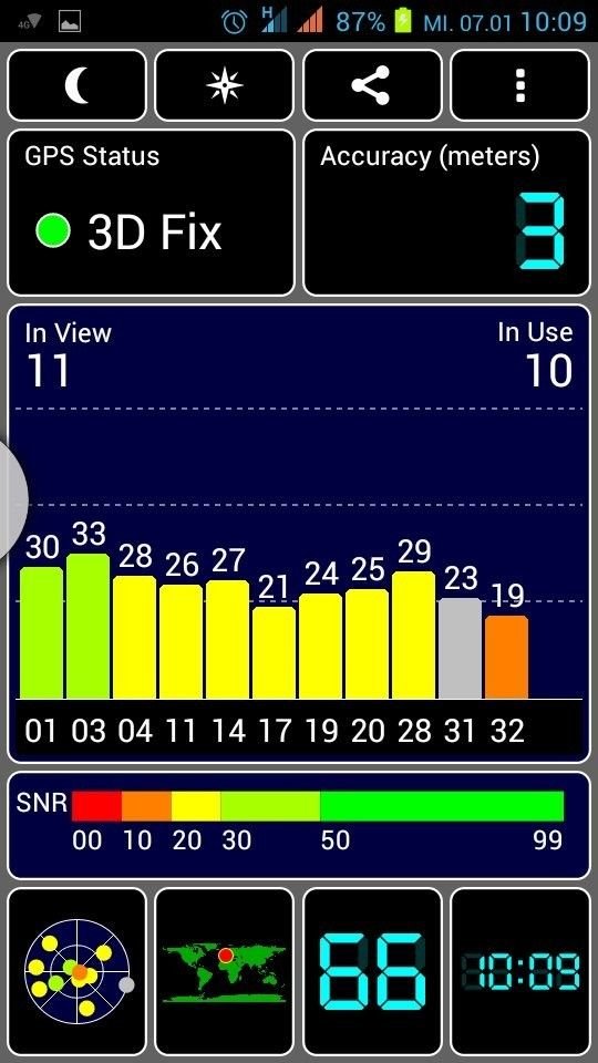

Ob sich der Umstieg lohnt muß jeder für sich wissen. Also ich bin zurück auf 4.4.2. GPS habe ich nachgebessert und Akku Leistung ist ok. Siehe Foto.
