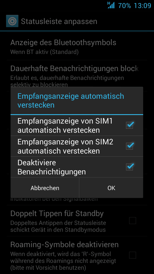

Mastermind1 schrieb:
Gibts irgendwo einen Trick SIM Slot2 zu deaktivieren?
Ja, aber das gehört eigentlich in ein anderes Thema
  1. Gerät rooten (falls noch nicht erfolgt)
  2. xposed installieren
  3. Gravitiy Box installierem
  4. Die Option einstellen
  5. Neustarten
...oder einfach über "Einstellungen" --> "SIM-Verwaltung" die SIM deaktivieren :winki:
