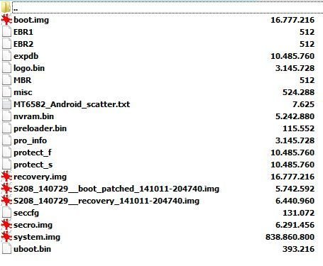

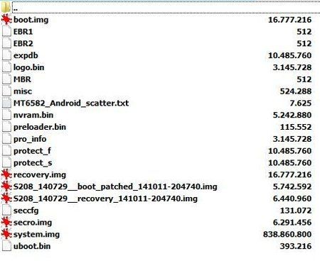

Ich habe mit der Readback Anweisung ein Rom erzeugen können.
Siehe Bild.
wcuXSPeZ6hsXAAAAABJRU5ErkJggg==
Darin habe ich die EBRs und die scatter reinkopiert und versuchte zu flashen. Da Ergebnis ist leider dass, ...
- ich nach einer Fehlermeldung "es fehle eine Date"i die nicht vorh. cache.img und userdata abgewählt habe und noch einen Versuch gestartet habe.
- Es gab wieder eine Fehlermeldung. und seitdem ist Gerät tot .... bessser gesagt es "zuckt" die ganze Zeit. Bei anschluss an PC lädt sich der Treiber für 4 sek ... dann ist er wieder weg ... und so weiter. M.E. bootet das Gerät immer neu.
- Bei betätigung des Einschaltknopfes bleibt es "schwarz"
Kann hier noch geholfen werden, oder muss ich das als "Strafe für meine Überheblichkeit - ich kann das auch - abhaken.
Roland

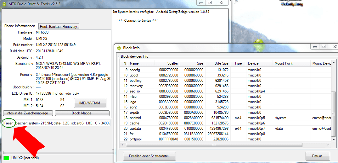

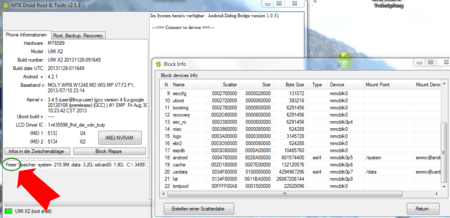

Was sagte ich... ruhig Blut:)
-- Wenn Du korrekt geflasht hat, also mit der Option "Firmware upgrade", den veränderten EBR- Files und der angepassten Scatter geht nichts schief oder falsch :p
-- das der Telefonspeicher neu formatiert werden muss, schrieb ich auch in meiner Anleitung. Das ist richtig und normal. Viele wundern sich, dass dabei u.U. Daten verloren gehen können. Auch dazu gibt es Hinweise von mir, was man vorher tun kann, um diese nicht endgültig zu verlieren.
-- das Blockmapping vom MTK DT ist unbetrüglich und stimmt bei Dir (im Gegensatz zu den "halben" Versuchen im Netz)
-- Deine Bedenken kann ich zerstreuen, die MTK Statusleiste zeigt den "freien Speicher" nicht den totalen Wert (war (ist) für die Datensicherung wichtig, die man mt MTK DT machen kann, falls man root in der shell hat)
Also noch einmal zurücklehnen und prüfen, ob Du alle schön beachtet hast.
Hier noch ein Beispiel (z.B. von meinem UMI X2)
Reaktionen: Rolizoni
