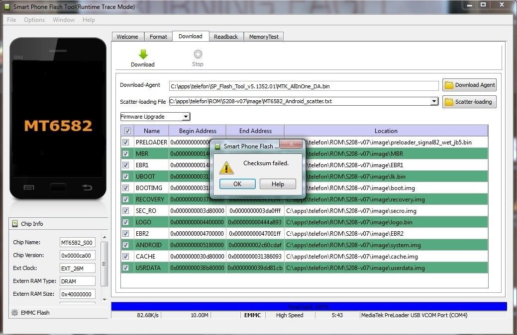

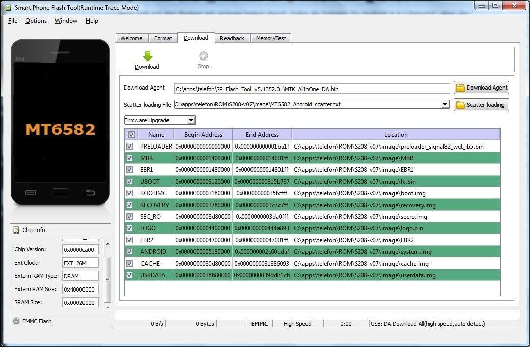

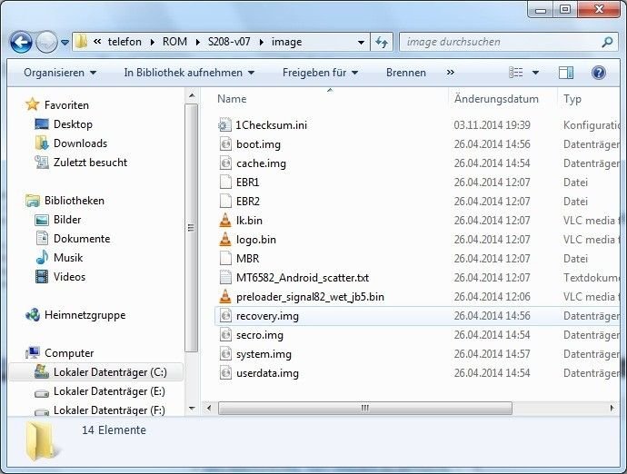

Habe das mit den Dateien kapiert. Ordner und Pfade stimmen. Im Bild sieht man den letzten Versuch mit dem gerade gefundenen v07. Am Ende wieder Checksum Fehler.
Mit diesem ROM kam auch eine Checksum.ini. Einmal hab ich es so versucht, einmal habe ich die umbenannt. Keine Veränderung.
Ein wenig fange ich an zu verzweifeln.
Danke, dass du noch mithilfst.

- Lösche die 1checksum.ini in dem Verzeichnis!
- Wiederhole den Versuch.
- Stelle die Fehlermeldung mit dem Flashtool Screen hier rein.
erledigt.

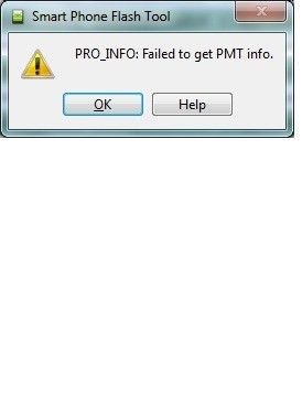

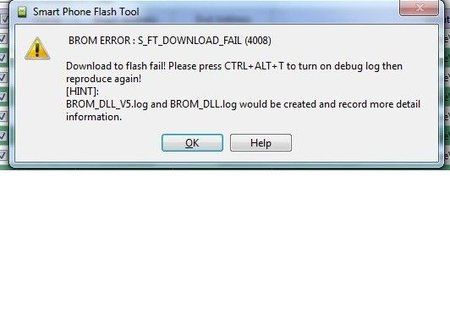

Habe heute v06 heruntergeladen. Damit bekomme ich eine Fehlermeldung die bei v12 und v05 nicht kommt.
Anhang dazu

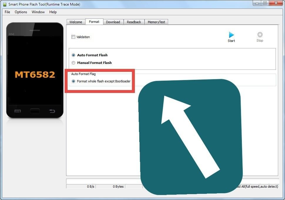

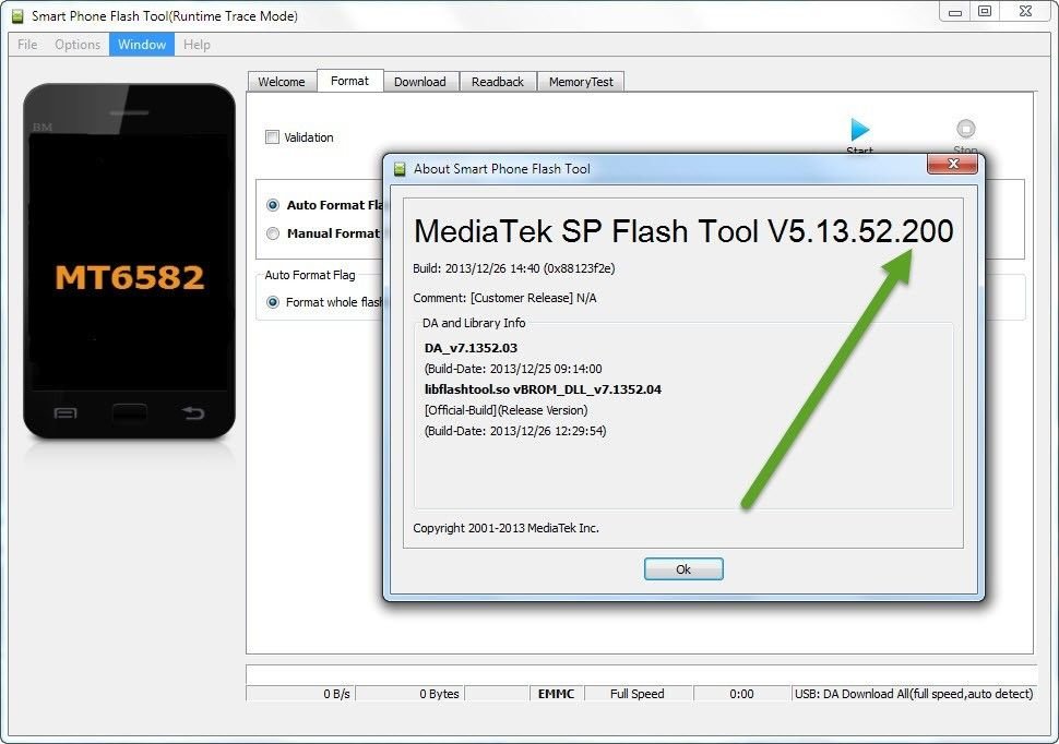

Foramtiere bitte den Speicher mit dem SP Droidtool mehrfach!
Geht hier und so!

Jetzt das ROM mit der Option "Firmware upgrade" einspielen.

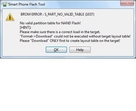

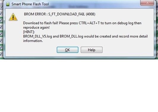

Tja, verhext. Mit v07 kommt die lange Meldung, mit den anderen kommt die kurze. Ach jee...

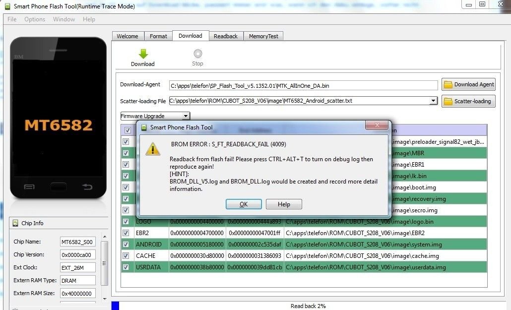

Jetzt hab ich nach x Versuchen noch das v12 versucht, und da gab es einen grünen Haken. War ich kurz in der Luft am Springen.
Ich zweifle ja an meinem Verstand.
Aber das Ding geht trotzdem nicht an...
