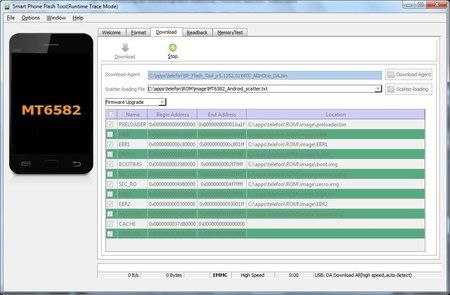

Stelle bitte den Screenshot vor dem Drücken von Download rein.
Siehe Anhang. Wenn ich jetzt das ausgeschaltete Telefon ohne Akku anschliesse, passiert nichts. Wenn ich den Akku danach einlege, passiert nichts. Wenn ich download drücke, macht das Tool nichts, auch wenn dann der Stop Button aktiv wird.

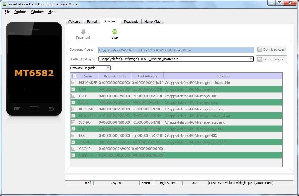

Gut...
Mit diesem Schirm wird auch nichts passieren:(
Warum? Du verzweigerst nicht auf eine einziges images File zum Downloaden:(
Kopiert das Scatterfile in das Verzeichnis, in dem deine Images stehen, oder picke diese durch Doppelclick auf die jeweilige Zeile auf.

Hab ich gemacht. Scatterfile liegt im Ordner image.
Die Pfade sind gewählt.
Aber es passiert trotzdem nichts, wenn ich auf Download klicke.

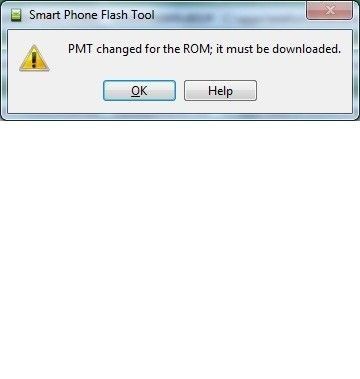

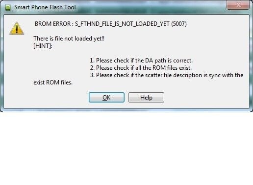

Holy crap. Jetzt hat er was gemacht. Ich hab zwischen Kabel rein und Akku dran zwei Minuten gewartet und dann ging es los.
Jetzt hab ich eine Fehlermeldung, nach der ich nun mal suchen werde im Forum.
Bei Download Only sagt er "PMT changed for the ROM, must be downloaded".
Bei Udate Firmware sagt er BROM error.

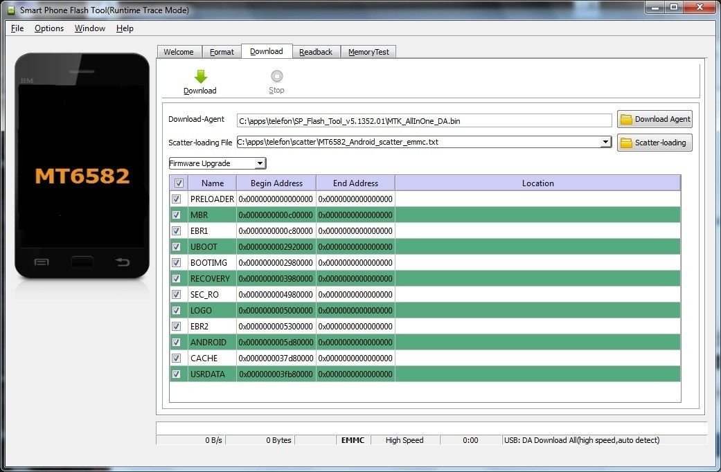

Habe jetzt ein anderes ROM versucht. V12. Jetzt bewegt sich was.
Wenn das klappt, hab ich den Speicher noch nicht verändert, weil die EBR dateien nicht ersetzt waren. Das versuche ich dann danach.
In Deinen SCREENSHOT fehlen immer noch die cache und die data Dateien!
Lese bitte meine Anleitung.
Die Option "Firmware upgrade" erfordert ALLE Files!

Du must nicht nur die Hacken setzen, sonder auch die File Spalte füllen! Hast Du keine cache.img und data.img nehme dafür Dummys wie in meinem Leitthema beschrieben.
Diesmal ist es durchgelaufen. Schon verrückt, wie einfach die Beschreibung ist, wenn man es verstanden hat. Meine Verwirrungen kamen zustande, weil ich davor einer Anleitung folgte, die mit dem root beginnt. Was ich ja so gar nicht brauchte.
