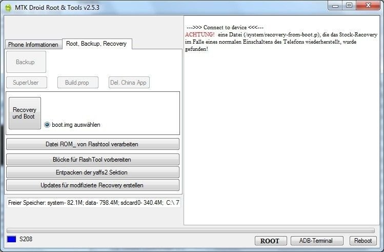

Welcher Backup Knopf?
Hier, oben links.
Nun das wird so auch nichts..., denn Du benötigst dazu root in der shell:(
Ich hab aktuell lediglich eine 2GB Karte da. Gibt's eine Chance das zu umgehen, also das Backup lediglich auf die Festplatte zu schreiben?
- Der Grund dafür, dass Dir der Backup Button nicht zur Verfügung steht liegt nicht an einer fehlenden SD Karte, sondern dafür benötigst Du "root in der shell" und den host Du ld. Deinen Screenshot gerade nicht.
- 2 GB sollten reichen
Das hatte ich verstanden. Ich hab die Schritte zum root in der shell aber auch ausgeführt... da muss ich wohl nochmal ran.
