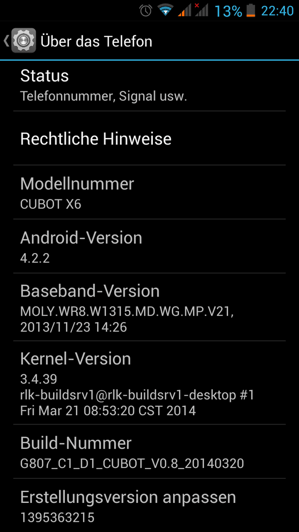

Also ich habe diese Version drauf,da ich aber davon nicht die Ahnung habe mache ich lieber nichts.Habe schon mal ein Telefon zerschossen.

@Tim70
Ja deine ist älter. Hast noch die Version 0.8.
Das flashen ist auch nicht trivial. Wenn Du das noch nicht gemacht hast lass es lieber.
