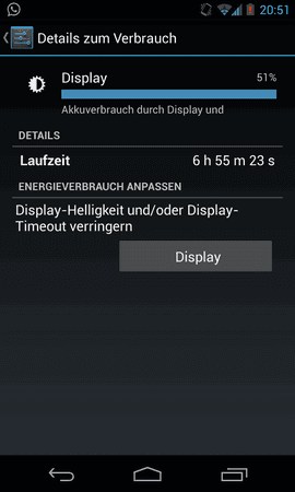

Bisher meine beste Laufzeit.
DualCore @ 1,5GHz (intellidemand) -100mV
Die ganze Zeit im WLAN aber 3g im hintergrund (ich denke wenn ich auf 2g umgeschaltet hätte wär ich nochmal ne halbe stunde weiter gekommen)
gespielt hab ich ne halbe stunde, Rest browser und whatsapp
Helligkeit war auf Auto.
011m
