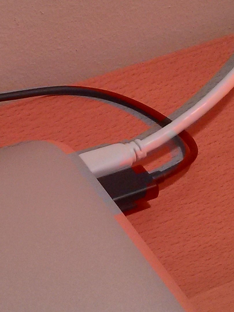

Habt ihr auch das Problem, dass Fotos, die mit Zoom geschossen wurden, versetzte Farben haben?
Das habe ich bei allen faux Kernels, die ich bis jetzt ausprobiert habe, festgestellt. Mit dem Stockkernel, der mit PA kommt, habe ich das Problem nicht.
Ich habe auch nicht undervolted

Also bei mir tritt das Problem nich auf. Benutze den Kernel in Verbindung mit CM10.1.
Habs gerade mal ausprobiert.
Also bei mir passiert das nicht. (012)
Mit der 013B hab ich das auch nicht mehr :)
