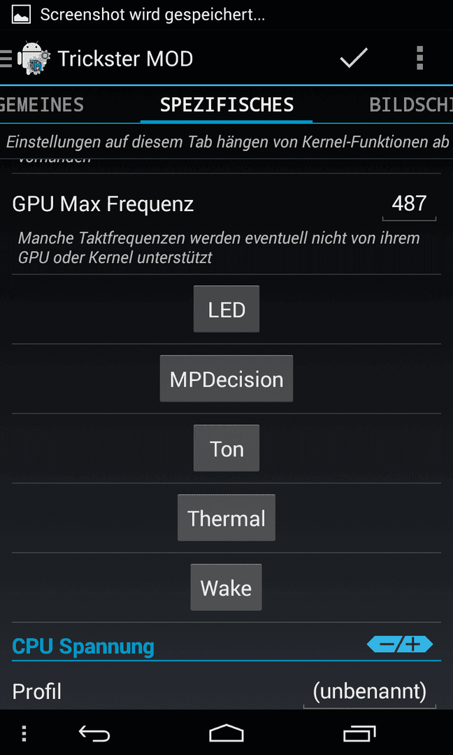

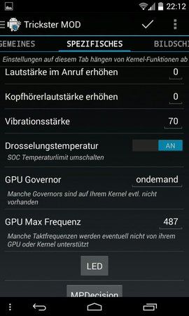

Wenn ich mit trickster oder dem neuen tool des bricked kernel mir die Einstellungen anschaue, ist die msm_thermal aus (habe auch schon im Pfad /sys/module/msm_thermal/parameters/enabled nachgeschaut: hier ist ein "N" eingetragen) ...
Meinst du das ? (vll. hab ich evtl. wo das einschalten vergessen? bin jetzt grad nicht sicher). Der Schalter ist bei mir auf "An".
Ich hab mich ehrlich gesagt mit der neuen thermal Geschichte noch wenig beschäftigt und es von bricked/showp übernommen. Ich schau aber (heut nicht mehr, morgen) nochmal.
Sorry für die Unklarheit
Jetzt bin ich noch verwirrter, also bei mir passts? (s. bild)
Ich flash morgen mal cm und schau bei jss15
wurde evtl was an der ramdisk gedreht? (welchen kernel hattest du denn vorher drauf)
edith meint, schalts bitte mit trickster oder terminal ein bis ich mehr weiß

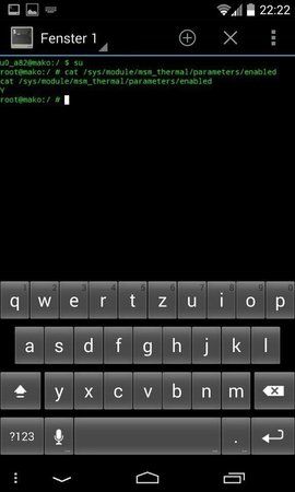

Kannst du evtl dein ganzes boot image hochladen ?
Am einfachsten mit dd kopieren als su
(dd if=/dev/block/platform/msm_sdcc.1/by-name/boot of=/mnt/sdcard/boot-a.img bs=4096)
