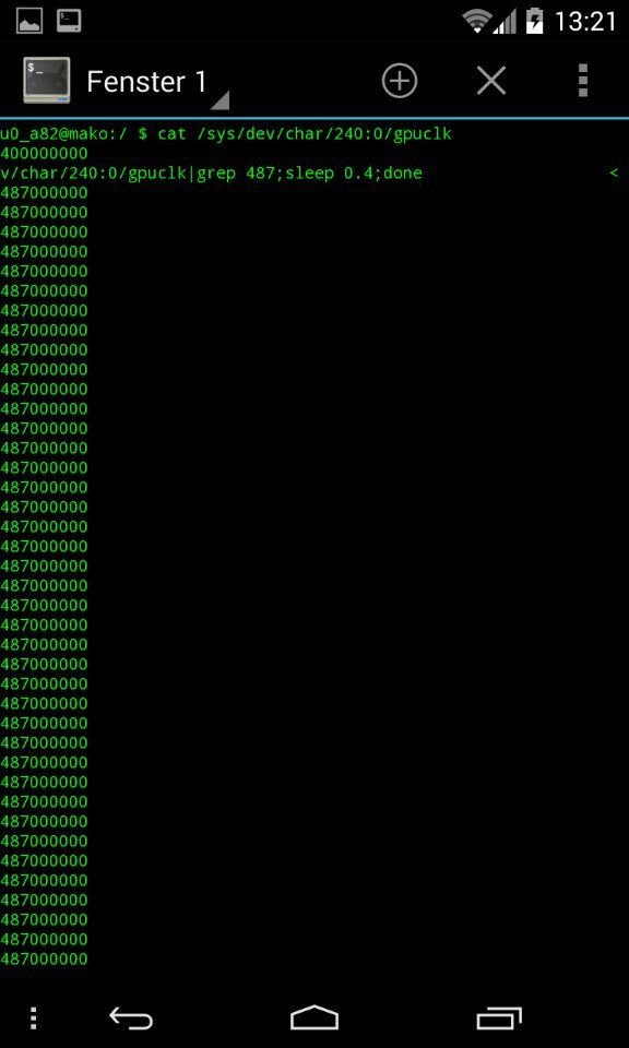

Aber kann es sein, das die GPU bei 400 hängen bleibt bzw. trotz eingestellten 487 nicht drüber geht?
Reaktionen: vetzki
Doch, allerdings nicht so oft. Trickster ist da imo sehr ungenau (und langsam bis aktualisiert). Ich hatte es (bei ner älteren version) mal im terminal in ner schleife geschaut, und Antutu laufen lassen, da lief die gpu z.b. auf 487.
Ich werds aber mit dem aktuellen nochmal testen.
habs mal schnell nochmal geschaut. (bild).
Z.b. beim screenshotvwurde kurz auf 487 getaktet & oft bei ner Grafik Benchmark.
Vll. mache ich den simple gov noch rein, da kann mans (glaub ich) besser steuern, mal schaun. Oder mal beim ondemand schaun, aber eigentlich find ichs so nicht schlecht.

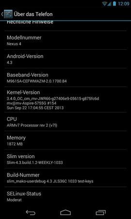

Kannst du einen JWR66V Kernel davon erstellen? In Verbinung mit SlimBean startet das N4 bei mir nicht. ;(
Gibt eigentlich ne jwr version (nutze die selbst mit pa), daher wunderts mich warums nicht bootet, mal sehen.
Ich werd bei Gelegengeit mal slim bean flashen und schaun.
Mh ich sehe jetzt nur auf anhieb das alle anderen Kernels extra das V dahinter haben.
Deswegen die Frage und unter Hinweise bei SlimBean steht das man einen JWR66Y Kernel brauch, aber das wurde wohl nocht nicht auf V umeditiert.
v oder y ist egal, am kernel hat sich da nichts geändert. deswegen hab ich das v aus dem titel rausgenommen.
bei jss15 ists mit j und q das gleiche.
Reaktionen: Kazama
Okay, ich werd die Weekly Version 1.2 von SlimBean heute noch installieren, ich hab immo die Fehlerhafte Version von Sonntag drauf. Dann meld ich mich nochmal.

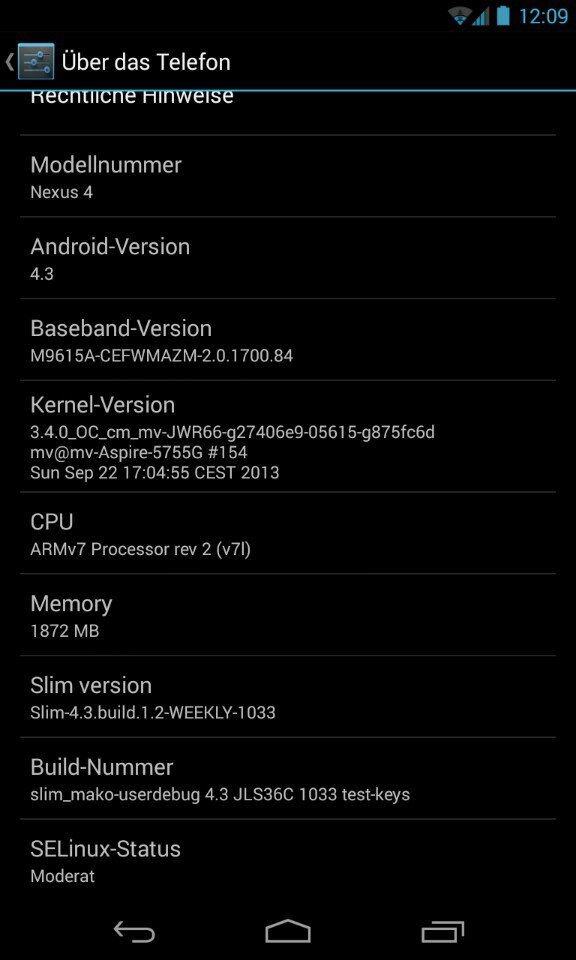

Bei mir läufts ganz normal
Reaktionen: Kazama
Funktioniert jetzt auch bei mir. Danke für den Super Support. Lag wohl an der buggy SlimBean Weekly.
